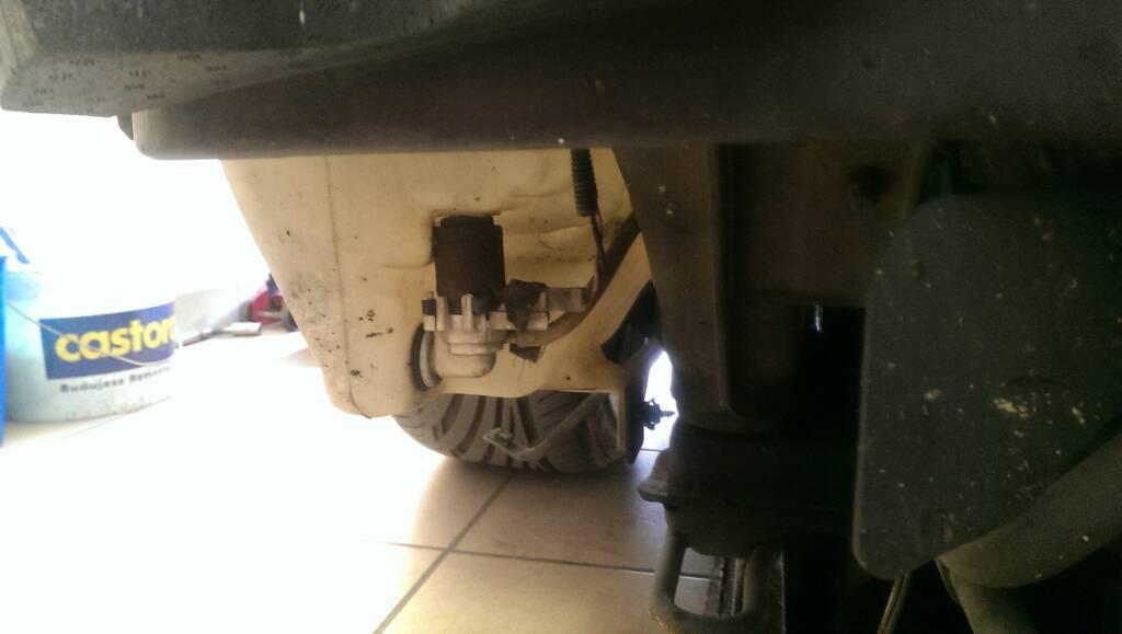

Zdjemij kolo, zdjemij nadkole, wyciagnij pompke wloz do wiaderka z woda, podlacz na krotko i zobacz jak lata

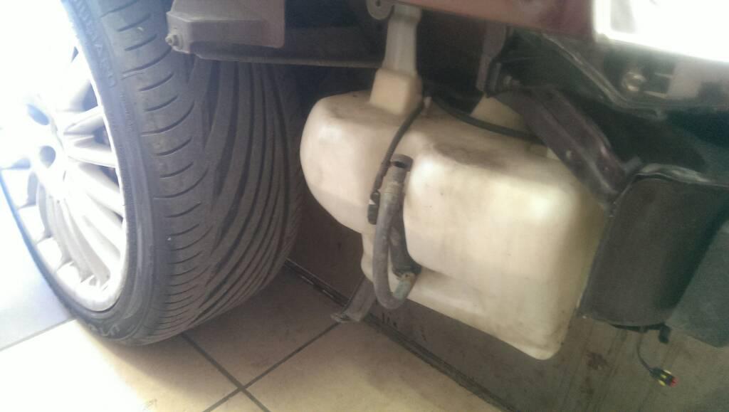

jakiś czas temu tak robiłem, wyciągałem sprawdzałem i działała, ale z tego co Tu wszyscy na forum piszą ze są dwie pompki, ja za nic tej drugiej znalesc nie mogę. zbiorniczek wyciągałem nawet. od strony silnika szukałem i nic. możne ktoś kiedyś wyciągną. przewodny przedmuchałem i nic.
Zrobie Ci jutro zdjecia jak nie zapomne bo mam zrzucony zderzak
Tu na aukcji dobrze widać: http://allegro.pl/zbiorniczek-sprysk...158179778.html
Na pierwszym zdjęciu jest mała pompka do sprysów szyby a na trzecim do lamp.
no i pięknie :D dzięki wielkie za pomoc :D już wszystko działa, a spryski lamp faktycznie odłączyłem :P
