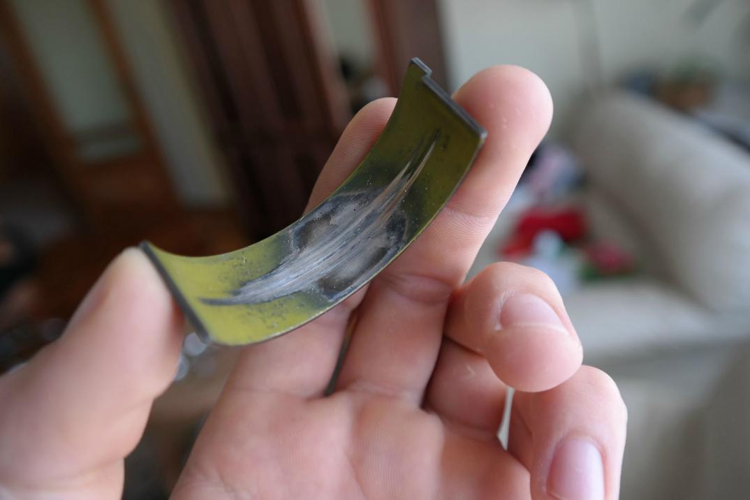

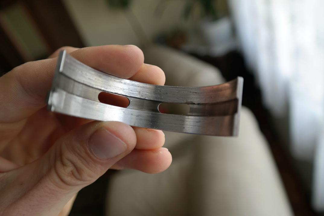

To są zdjęcia panewek. Każde zdjęcie to jedna sztuka, reszta wygląda bardzo podobnie, może z trzy nie wyglądają na zużyte.
Na panewkach z dwóch pierwszych zdjęć, da się bez problemu wyczuć wyżłobienia, głębokie rysy na gładzi tych panewek.

Stan panewek slaby. A teraz powiedz czy on tylko wyjal stare panewki, wsadzil nowe i jazda? Bez szlifowania wału? Czeka cie wymiana silnika...
