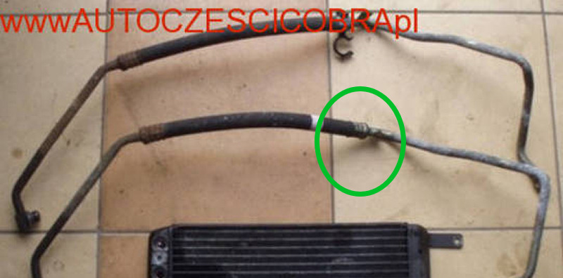

ok, założyłem zaciski z ząbkami po obu stronach i się okazuje, że ten kto mi patrzył wcześniej źle wypatrzył i się okazuje że to nie na łączeniu tylko że jest dziurka w jednym z przewodów .. więc masakra.
O co chodzi z tymi zakuciami ? Po co wąż na jednum z końców jest zakuty ? Nie jarze tego :]
Czy pod tym zakuciem jest jeszcze cos ? Jakaś chuda końcówka metalowej rurki ?
Gdzie można to uciąć i jak później samemu to spiąć ?
Chodzi o to coś:
http://www.forum.alfaholicy.org/atta...d=180332&stc=1
Marian.... metalowa rura ma karbowane zakończenie i kołnierz. Zakłada się na to wąż i maszyną zaciska tulejkę/kołnierz na tym wężu. Wtedy wąż jest zaciśnięty. Tak jest zrobione z dwóch stron. Ty masz kątówką upierdzielić tą zewnątrzną tulejkę i zdejmiesz wąż. Zakładasz nowy i zamiast zaciskać nową tulejkę dajesz opaskę. Tak robisz z obu stron obu węży.
No teraz to już rozumiem. Po prostu pod tym metalowym kołnierzem jest oczywiście wąż a pod wężem rurka. Tak wiem, jestem strasznie zielony, ale ciągle walczę :]
