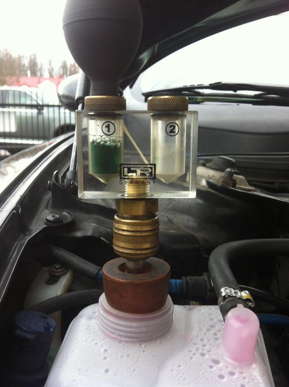

Znajomy mechanik sprawdził mi CO2 takim oto przyrządem. Dołujący wynik :(
http://www.forum.alfaholicy.org/atta...d=183663&stc=1
