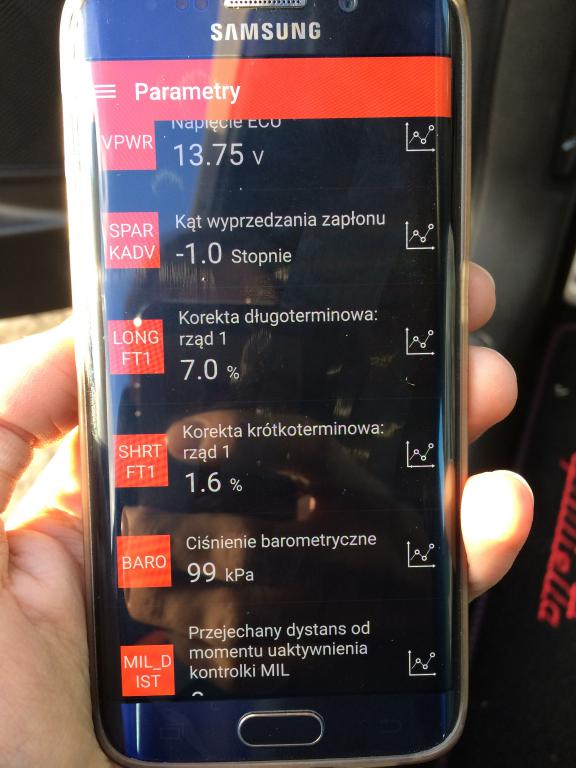

Z ciekawostek: ostatnio mój kolega kupił obd-2 na wifi (do Mazdy) i jakiś (nawet nie wiem jaki) soft do tego. Z ciekawości podłączyłem - dużo parametrów to nie mierzy, ale akurat trimy są:
http://www.forum.alfaholicy.org/atta...d=185771&stc=1
Chyba sobie kupię, bo wygodniej niż kabelki + laptop + scanXL, którego nigdy nie zainstalowałem... Szkoda, że MES tego nie podaje. :(
Inne pytanie: to jak powinny się kształtować trimy? Zawsze rozpatrujemy sumę short + long? Kiedy uznajemy, że coś jest źle?
Ale przecież Long Trim, z tego co piszą, to tylko zmiany Short Trim w dłuższym okresie czasu, wiec dlaczego to sumować? To Short Trim odpowiada za zwiększanie albo zmniejszanie dawki paliwa.
Czyli longtrim jest stały dla danego uruchomienia? Czy jak? Skąd sobie to ECU wyznacza? Spekuluję, nie znam odpowiedzi...
