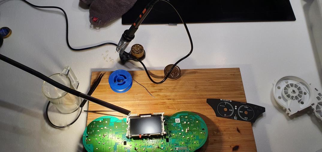

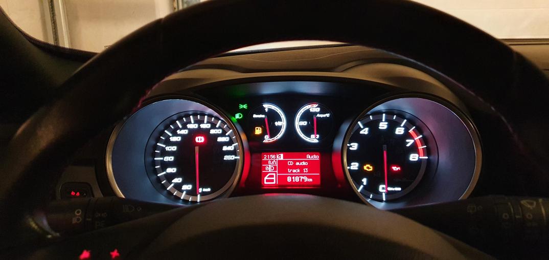

Napadło i mnie, długo nie jezdziłem autem (auto zony), a chcemy je sprzedac, wsiadam patrze a ponad polowy oswietlenia brakuje
naprawa jest na prawde banalna, przelutowanie kilku diód PLCC-2 3528 złożenie i wszystko jak nowe
Załącznik 275930Załącznik 275931
[MENTION=25836]Suzumushi[/MENTION] - kupowałeś diody nowe czy po prostu poprawiłeś luty w starych? Jeśli opcja nr 1 to jaka temperatura barwy?
