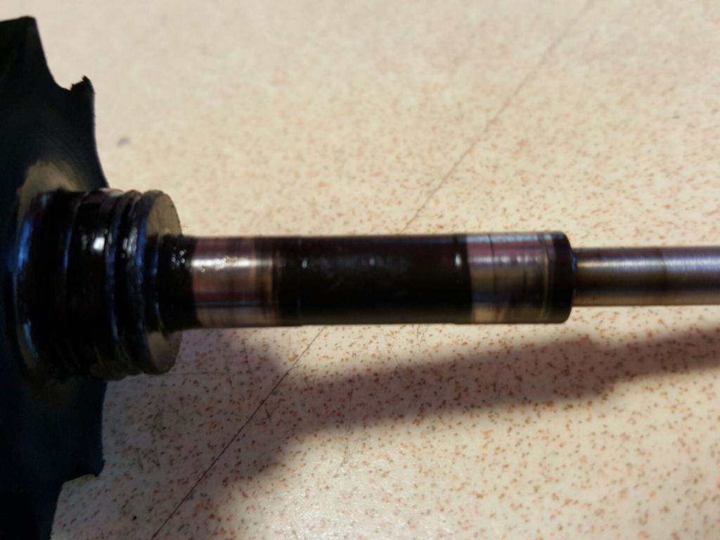

Nie zdąrzyłem. Dziś jadąc do pracy wskaźnik od turbo w kabinie spadł do zera i było słychać tylko gwizd przy dodawaniu gazu. Auto jedzie, silnik chodzi bez zarzutu, ale po dodaniu gazu słuchać tylko gwizd jakby rura spadła z turbo lub intercoolera.
Otworzyłem maskę, ale wszystko jest na miejscu. Olej jest, rury na swoim miejscu.
Oddałem turbo do warsztatu który wcześniej je regenerował.
Majster dzwoni do mnie dziś i mówi, że powodem awarii turbo były zatkane kanały olejowe i w rezultacie zatarcie wirnika.
Załącznik 187522
Wcześniej oddałem całe auto do warsztatu i całe auto odebrałem. Przejechałem 2000km i się wirnik zatarł. Niby moja wina "bo coś Pan ma w silniku".
Pierwsza sprawa, zapytaj na jakich częściach została poskładana turbina, czyżby made in P.R.C ? Dodam, że na rynku nie występują oryginalne części GARETTA do tych turbin, po prostu producent nie sprzedaje części.
Druga rzecz, czy Pan mechanik, wymienił olej i filtr oleju przed montażem nowej turbiny ?
Trzecia rzecz, Pan mechanik wkładał turbinę do silnika, był silikon, uszczelniacz ? jak zwał tak zwał, skąd pewność, że to nie on przytkał kanał olejowy nadmierna ilością silikonu, lub oderwany kawałek silikonu dostał się do turbo ?

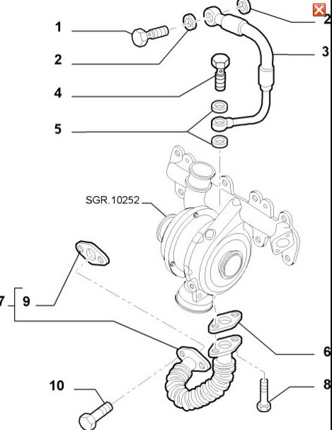

Dodatkowo po odkręceniu przewodu doprowadzającego olej do turbiny obejrzałem śrubę numer 1. W środku był filtr i nieco zapchany.
Załącznik 194284

Zatarcie turbiny (niskie ciśnienie oleju) było wynikiem braku filtra oleju w obudowie filtra oleju. Taka niespodzianka.
