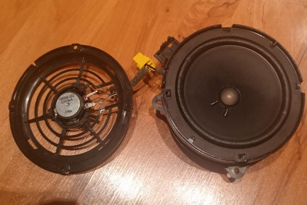

zdjęcia telefonem, nie chce mi się lustra do tego, wybaczcie ;)
najpierw na pytanie z pw o wymiary - od blachy w głąb wchodzi jakieś 35mm foto 1 ale wchodzi tylko część reszta wystaje nad blachę,
do maskownicy jest dużo miejsca, możesz dać głębszy głosnik i dystans
średnica od śruby do śruby 170mm foto 2, jak kupisz 165mm to też dasz radę zamontować
a teraz o samym głośniku - na zdjęciach głośnik przedni GT Bose
jak widać papier midbas i tweeter dokręcony na kratownicy po wierzchu foto 2, 3, 4
kompletnie nielogiczne rozwiązanie - tweeter to głośnik kierunkowy, ktoś skierował go na łydki zamiast na uszy...
można go z łatwością odmotować, przedłuzyć przewodziki i zamontować w miejscu na górze
o jakości wolę się nie wyowiadać, tweeter China foto 5 , midbas Mexico foto 2...
Załącznik 190795Załącznik 190796Załącznik 190797Załącznik 190798Załącznik 190799
edit i dodatkowe zdjęcie :
czarna strzałka - to fragment który od blachy idzie w stronę szyby ok 35mm
czerwona strzałka - to wystaje nad blachę w stonę boczka/maskownicy
kupując głębszy głośnik dajesz dystans i masz spory zapas

bardzo dziękuję.
nie miałem pojęcia, że dawali 2 drożny zestaw do przodu mają do dyspozycji dziurę na tweeter. jak kupowałem autko, już myślałem - że poprzednik wyjał przednie głośniki w celu sprzedania osobno ;-), no ale zdziwił mnie fakt, że z tyłu zostawił ;-)
dziękuję raz jeszcze za łopatologiczne wyjaśnienie..
