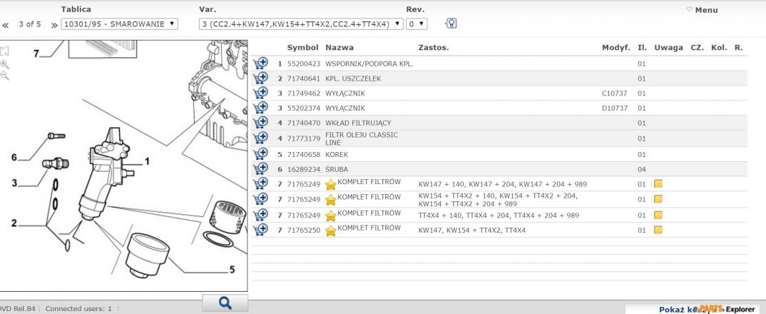

jakiś wujek potwierdzi ze to pompa oleju? jest tam jakiś oring który mógł się zużyć?
Leci z dekla od podstawy filtra oleju.
Są 3 oringi - numer fiatowski: 71740641
Załącznik 188827
Uszczelnić :)
Kup 3 oringi i wymień wszystkie- na pewno drogie nie są.
