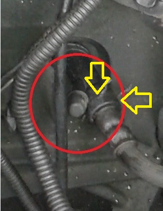

Szukałem wczoraj zaworu do odpowietrzania sprzęgła, ale niestety nie znalazłem, nie ma żadnego odpowietrznika działającego na zasadzie np. luzowania śruby.
Dlatego przypatrzyłem się wysprzeglikowi (z1) znalazłem info że to on pełni rolę odpowietrznika, tylko tu kolejna lipa jest to tylko trzpień bez jakiegokolwiek zaworu/zawleczki.

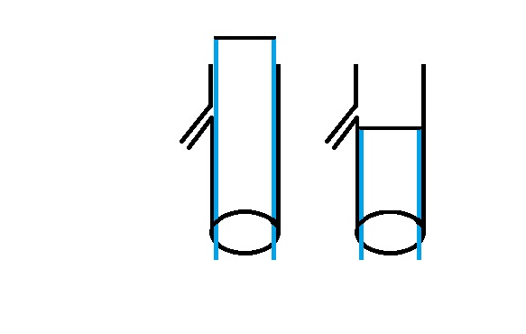

Szperając po necie znalazłem info że powinienem wyciągnąć przewód do wysprzęglika tak do 50% (z2) a następnie "odpowietrzał"

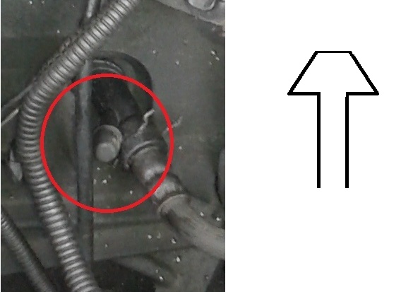

Ale tutaj nie jestem wstanie wyciągnąć na tyle przewód by bolec miał pełnić rolę odpowietrzacza, płyn uciekł (ok. 5-10 ml) mi poprzez dziury trzymające przewód (z3)
W konsekwencji sprzęgło wpadło całkowicie w podłogę, i hamulec zrobił się twardy a w zbiorniku płyn full. Czy ktoś może wie lub spotkał inny odpowietrznik w AR 147 1.9 jtd 2001 :D tak bym mógł odpowietrzyć całkowicie wpadnięte sprzęgło ??Załącznik 194049Załącznik 194050Załącznik 194051
