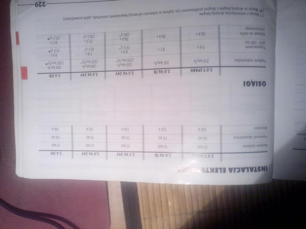

Książkowo:Załącznik 114307
To właśnie koledzy pisali. Choć w instrukcji nic nie pisze o prądzie rozruchowym.
Już sam fakt innego prądu ładowania (alternator) dla V6, a innego dla TS i JTD skłania do refleksji :)
