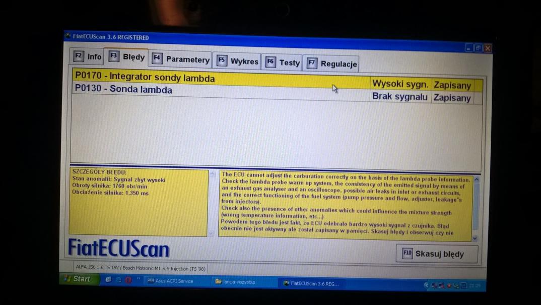

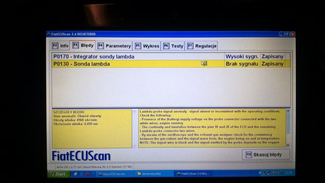

Nowe wieści komp z benzyny wywala błąd sondy
P0170 integrator sondy lambda - wysoki sygnał
P0130 sonda lambda - brak sygnału
Załącznik 198019Załącznik 198020
Ja sondy wcześniej już podmieniałem i problem został. Teraz jestem w Sopocie do którego dojechałem bez problemów.
Ty masz kolego taką samą instalację jak ja?
LPi Vialle V-Gen
Miałem dolot popękany i możliwe, że sondę wywalało przez to a teraz tylko sam integrator wywala. Zmniejszyłem szczelinę na świecach i jakby lepiej autko jeździ i nie odczuwałem podczas jazdy szarpania. Nie, ja mam Brc Sequent 24 - IV generację.
