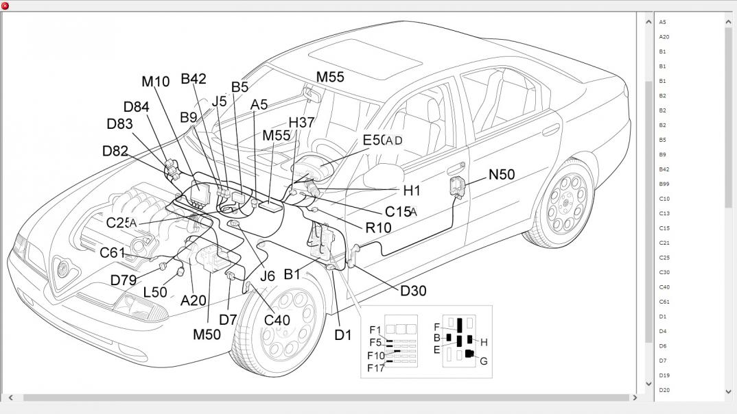

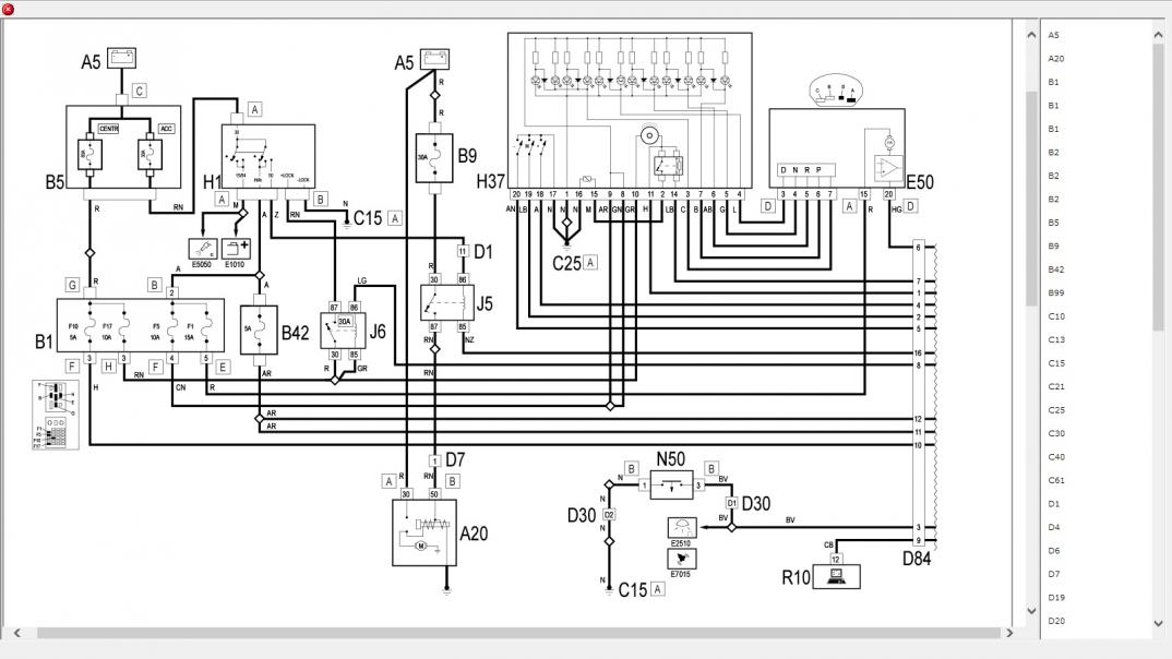

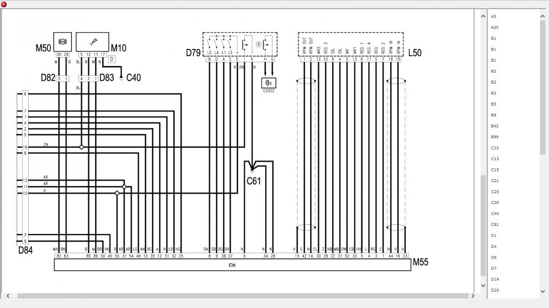

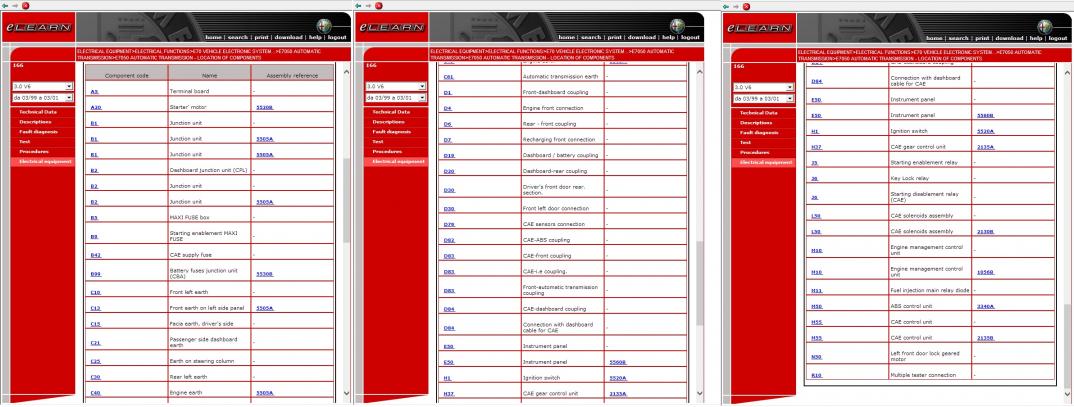

Podaj rocznik, wrzucę Ci schematy jak nie masz
To jest rocznik 99
Do sprawdzenia wszystkie bezpieczniki itd.
Załącznik 196602Załącznik 196603Załącznik 196604Załącznik 196605
