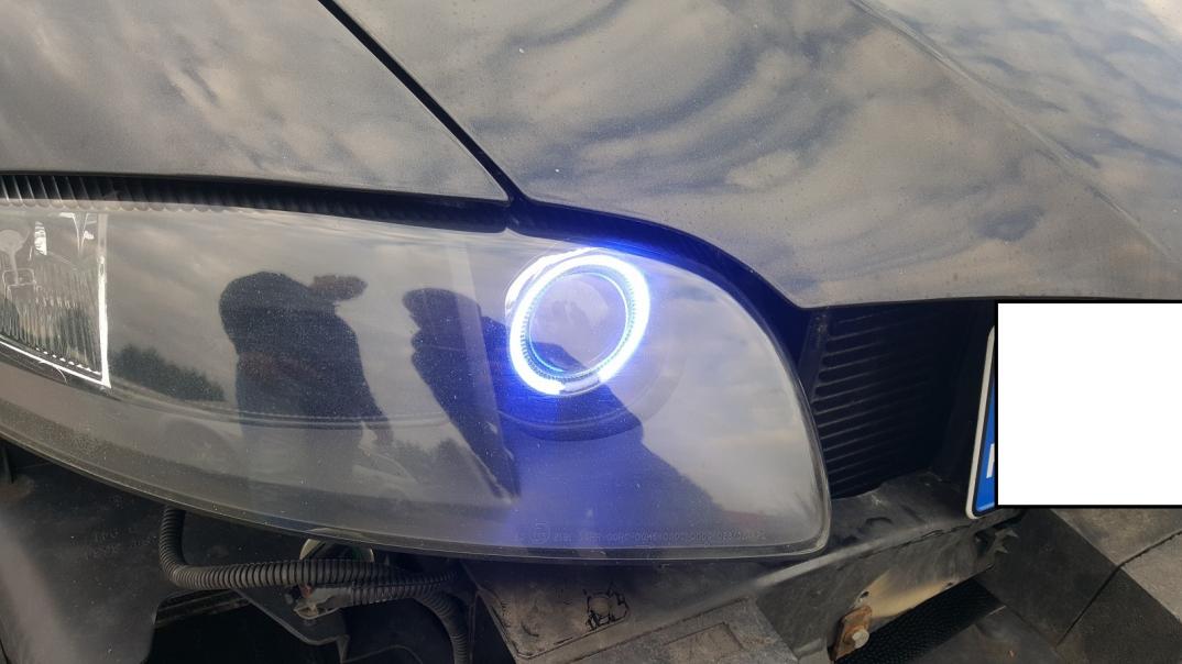

ja poproszę o zdjęcie z bliska, lubię popodziwiać dzieła forumowych designerów...
Jeśli chodzi o miejsce reflektorów ... cóż... wybór był oczywisty, plug&play bez żadnej okrutnej rzeźby. W przypadku miejsca świateł mijania, cóż jak się dobrze przyjrzycie trzeba wyciąć jeden dość istotny element, bez tego soczewa nie wejdzie..
poza tym - lubie być "inny" uważam, że miejsce świateł jest dość oryginalne :) co delikatnie zmienia wygląd autka...jak soczewa byłaby w miejscu świateł mijania, to delikatnie zlewałoby się to z przeciwmgielnymi (odbłyśnikiem), myslałem o wstawieniu 2x soczewek na lampę, ale to już podchodziło pod agro.
zdjęcia w załacznikach (ps. nie patrzcie na barwę ringów.. w niedzielę wymieniam soczewy na te z białymi).
Cała instalacja schowana jest w obudowie lampy :) wszystko podpięte do oryginalnej instalacji. także jak chce wyjąć lampę, to wypinam fabryczną kostkę.
Jedyny drobny minus czarnych lamp to... ten, że widać jak klosz jest już lekko wypiaskowany od drogi - ale to widać dopiero jak się człowiek skupi z odległości 10 cm ...

to że łatwo wyjąć to zaleta, na pewno pomocna jak będziesz robił przeglądy techniczne i wymieniał pokwitowanie na dowód rejestracyjny
ale lampy to ci trochę krzywo świeca, poprawił bym to ;]
moje uwagi już nasz, a dla czego robiłeś to pierwszy i ostatni raz ? przecież roboty na 2h w całości ;p
Opozycjonista - z całym szacunkiem, ale wg Ciebie dlaczego miałbym je wyjmować na czas przeglądów :) ? elektryk, który mi to podłaczał pracuje na okregowej stacji kontroli pojazdów... i jedyne do czego można się przyczepić to... niebieskie ringi, które już na dniach wymieniam.. na białe...
soczewy mają homologację, dwa - nie walą po oczach - trzy, mam spyski lamp, cztery - wyglądają jak oryginały :) tylko, że moim zdaniem lepiej. dzisiaj pierwsza jazda testowa w nocy za mną... przed chwilą wróciłem z trasy... barwa światła jednak zbyt zimna dla oka, ale idzie się przyzwyczaić... nastepnym razem strzelałbym w 4300 - 5500k
mijałem kilka patroli na drodze... - nie ukrywam lekki stresior był, no ale na dobrą sprawę .. dlaczego niby ? :)
MastaMari - hm.... generalnie idą równolegle do ziemi... a nawet lewa niżej lekko świeci niż prawa... wybrałem pierwszy lepszy parking.... może to ten efekt.. że nie było idealnie prosto na parkingu, ale i tak jeszcze lecą do regulacji (nie spuszczałem się nad nimi wiedząc, że jutro będzie zmiana i wtedy wszystko ustawie jak należy)
roboty na 2h ? :)
