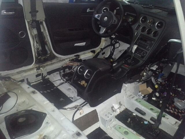

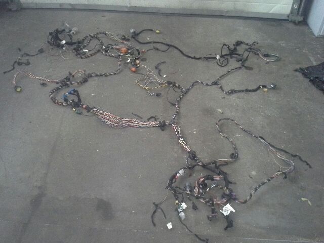

Na dzień dzisiejszy wygląda to tak: Załącznik 201898Załącznik 201899Załącznik 201900
No to grubo. Trzeba uważac by czegoś nie zakopać przy składaniu tapicerki. Sam w renówce musiałem wywalać jeszcze raz tapicerę bo mi gdzieś kluczyki do alfy wcięło :D

Nie wiem jak oni to planują naprawiać, czy wymieniać wiązki na nowe, czy tylko naprawiać. Nowe wiązki kosztują majątek - np taka prosta/krórka do bagażnika w sedanie, z 10 kabli ze 4 wtyczki 850zł. Jeśli masz jakieś główne do wymiany to będą grube tysiące na nowych.
Wiązek jest dużo rodzajów, w zależności od wyposażenia itp są albo nie ma niektórych połączeń (choć często szczególnie przed liftem wkładano praktycznie kompletne wiązki, nawet do golasów). Nie wiem też jak jest z dostępnością nowych.

wiem że wiele firm rozbierających auta nie bardzo przywiązuje wagę do instalacji elektrycznej (bo to się nie sprzedaje), niektórzy tną na kawałki i wywalają, u innych poniewierać się będzie gdzieś na placu walnięta byle gdzie (czyli pokorodowane konektory itp, do niczego). Jak nie znajdziesz to może lepiej będzie sprawdzić obecną i wymienić popalone kable tylko.

Ja widziałem auto w połowie roboty i do wymiany szła cała wiązka wewnątrz auta, pod maską pewnie podobnie. Wnętrze rozprute, zdjęta deska rozdzielcza. Widziałem, że instalacja była popalona w wielu miejscach. Myślę, że skala zniszczeń jest dużo większa niż początkowo się wydawało i nie dało się uratować/naprawić tylko spalonych fragmentów.
