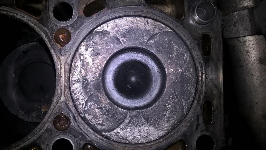

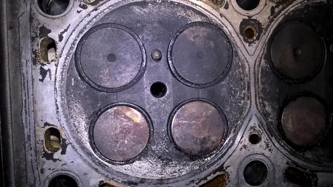

Dzisiaj w końcu udało mi się znaleźć trochę czasu i pomimo opornej śruby zdjąć wreszcie głowicę. Widok nie za ciekawy, szczególnie w przypadku pierwszego tłoka - zdjęcia poniżej:
Tłok #1
Załącznik 202307

Głowica, cylinder #1
Załącznik 202309
Głowica, cylinder #2
Załącznik 202310
Nie za bardzo jest tu co ratować. Ścianki cylindrów jakimś cudem gładkie - nie mam pojęcia jak to w ogóle możliwe przy takich zniszczeniach. Zastanawiam się teraz, czy wymieniać oba tłoki + głowicę, czy taniej będzie po prostu przeszczepić słupek... piątek 13-go widać okazał się zabójczy dla Alfy :(
Apel do forumowiczów. Jeżeli ktoś ma namiar na jakiś sprawdzony słupek silnika w rozsądnych pieniądzach pisać śmiało na priv.
No to słupek kupiony. Mam nadzieję, że się na tym nie przejadę... Pozostają 2 tygodnie na zakup reszty pierdół i wraz z rozpoczęciem urlopu zainaugurować ceremonię przeszczepu. Coś mi się widzi, że przez tydzień nosa z garażu nie wyściubię :D Trzymajcie kciuki panowie, bo aż żal mi serce ściska że moja, nieprzeciętnie marudna poniekąd Alfa, gnije samotnie w garażu :(
