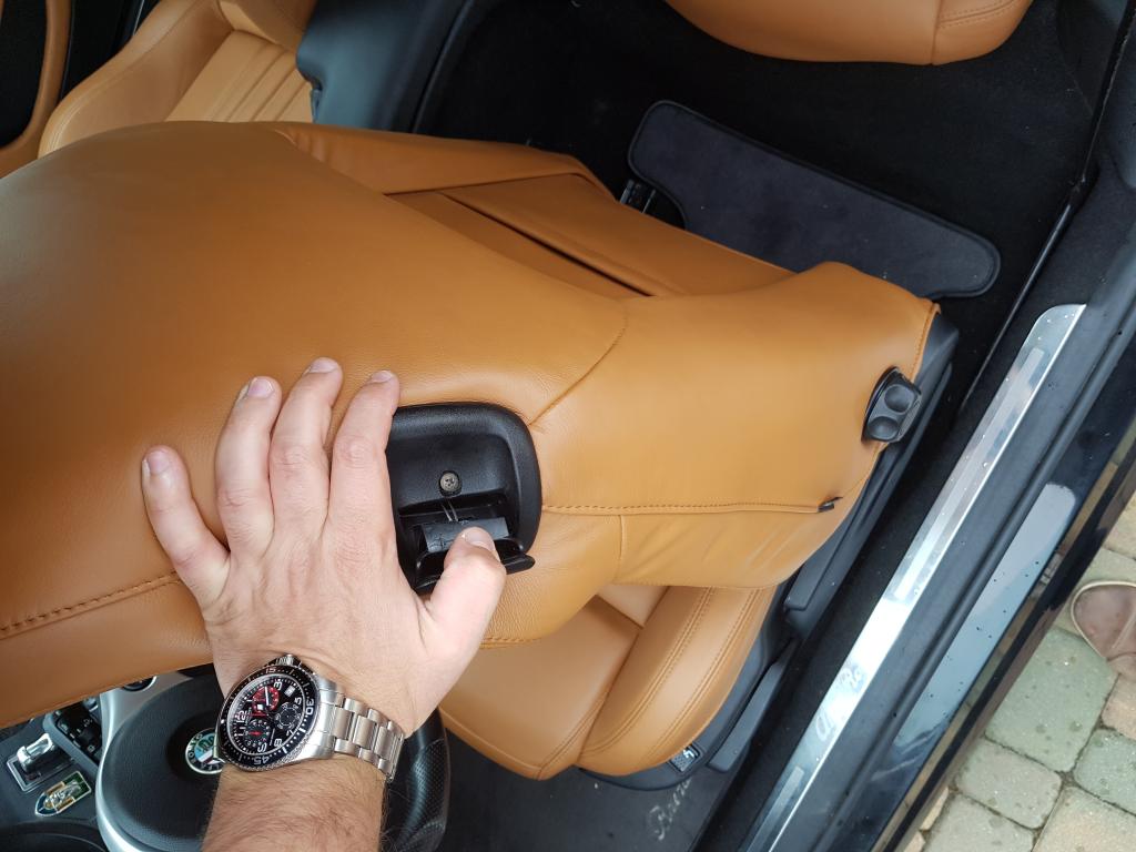

A powiedz, czy składa się lekko, czy ciężko (po dłuższej jeździe). U mnie czasami boję się, żeby klamki nie urwać. Raz to rozbierałem, ale do mechanizmu składania się nie dostałem.
Jutro odbieram od mechanika auto to odpowiem. A w Twoim przypadku to spróbuj docisnąć fotel u mnie skutkowało:)
Tak. Przy otwieraniu koniecznie dociskam fotel. Ale chyba nie tak to powinno chodzić.
Jak rozebrałem fotel, bo myślałem, że jedna z linek się urwała, to po sprawdzeniu linek (obie wydają się być sprawne), doszedłem do mechanizmu, i musiałem odpuścić. Nie wiem, jak się za ten mechanizm zabrać.
A wiec...:)
1. Fotel swobodnie się otwiera, zgina - naprawiony uchwyt... (jechałem samochodem godzinę nie miało to znaczenia, dla porównania pasażera ,,łamie" się dużo ciężej) - zdj poniżej

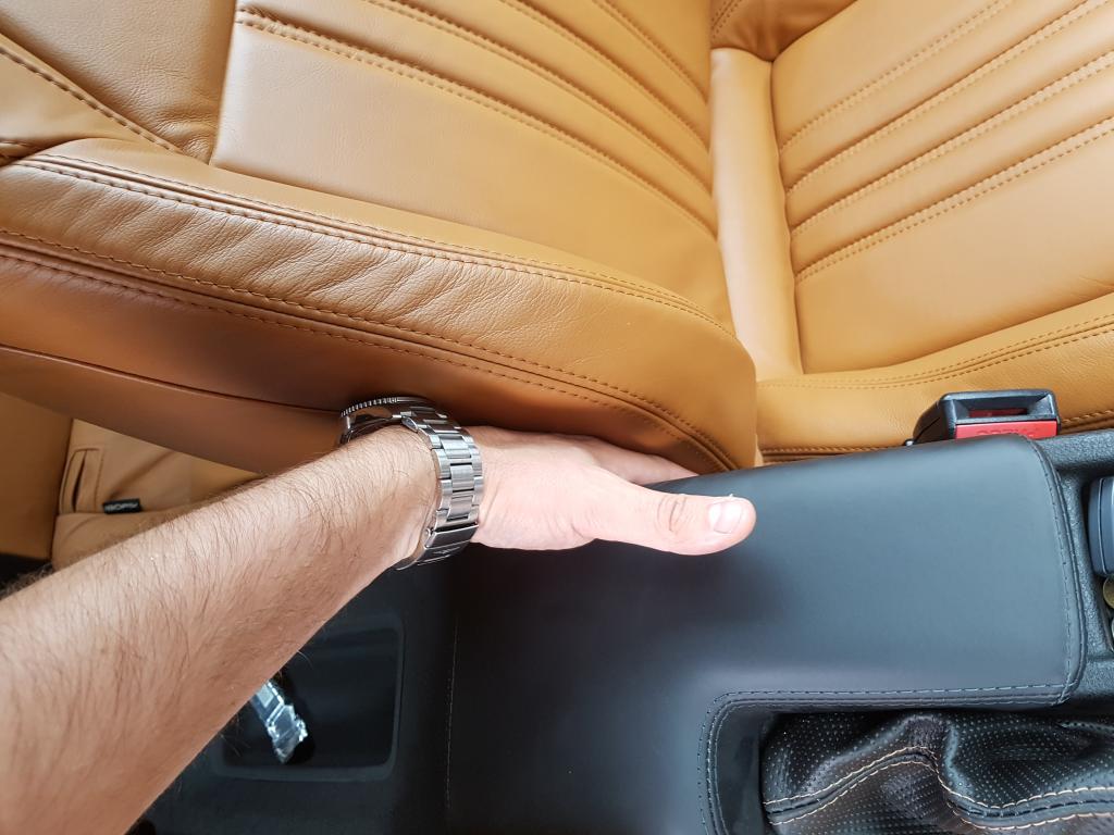

2. Fotel już nie jest ,,rozepchany", gąbki zostały posklejane i ułożone na nowo. Konstrukcyjnie jest fatalny... połamane były wewnętrzne gąbki boków..., teraz swobodnie (jak w przypadku fotela pasażera), mogę włożyć rękę między fotel a podłokietnik). Gąbka w Aso jest praktycznie nieosiągalna... a przykładowo do seicento kosztuje 350 zł do alfy ponad 1000.... - zdj poniżej
3. Przestał się bujać, kiwać !!! nie wiem czy to moje odczucie ale nie rusza się jak wcześniejZałącznik 204405Załącznik 204406.
