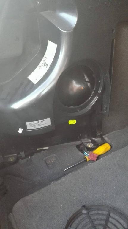

Chłopaki nie wiem czy mnie wyśmiejecie, czy nie ale doszedłem do sedna. Dzisiaj miałem chwile czasu, wziąłem moją 147 i siostry GT w celu przełożenia wzmacniacza i odkryłem u siebie ze jednak sprzedający okazał sie totalnym chamem i prostakiem i ukradł przed sprzedażą wzmacniacz i głosnik. Czego nie zauważyłem przy kupnie bo jednak nie wiedziałem, że ludzie są tacy bezczelni. Załącznik 207900
Teraz pytanie. Powie mi ktoś w ktorym miejscu powinien byc wzmacniacz? I ta kostka brązowa jest do glosnika?
Ps. w dodatku nie wiem gdzie kabel od wzmacniacza, ten żółty..
