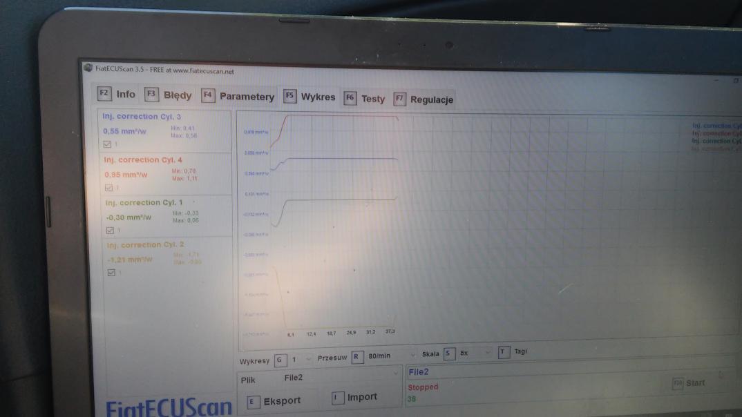

Korekcje na wtryskach ok - troche na 2 cylindrze więcej ale dalej w normie - jeszcze jedna próba - pomiń zawór VGT - wtedy turbina będzie cały czas max w pracy i wtedy sie przejedz. Zapali ci checka i wywali błąd przeładowania ale będzie wiadomo czy to turbina czy cos innego.
