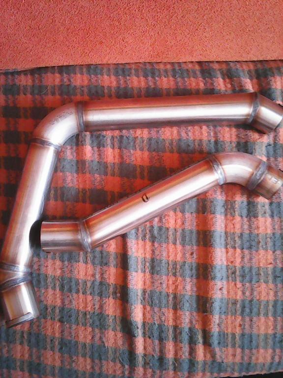

Jak dla mnie to może być pęknięta rura układu doładowania. Miałem podobny dzwięk, wymiana na kwasówkę od tego pana: http://www.forum.alfaholicy.org/uzytkownik/9755.html wyeliminowało ten dzwięk. Mi pękła od intelcoolera do dolotu, kleiłem taśmą dorażnie i miałem praktycznie identyczny dzwięk. Może spróbuj od tego, może akurat masz gdzieś przedmuchy w układzie doładowania, a nawet to zaopatrując się w takie coś nie stracisz.
Załącznik 214282
Ale ej. Ten dźwięk jest tylko na chwilę. Tak jak by jak przegazuje i się troszkę podgrzeje to zanika
To przepraszam, niedoczytałem. Spróbuj może sprawdzić, czy nie ma luzu na wirniku, niestety nie pomogę. :/
