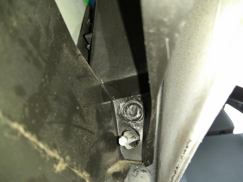

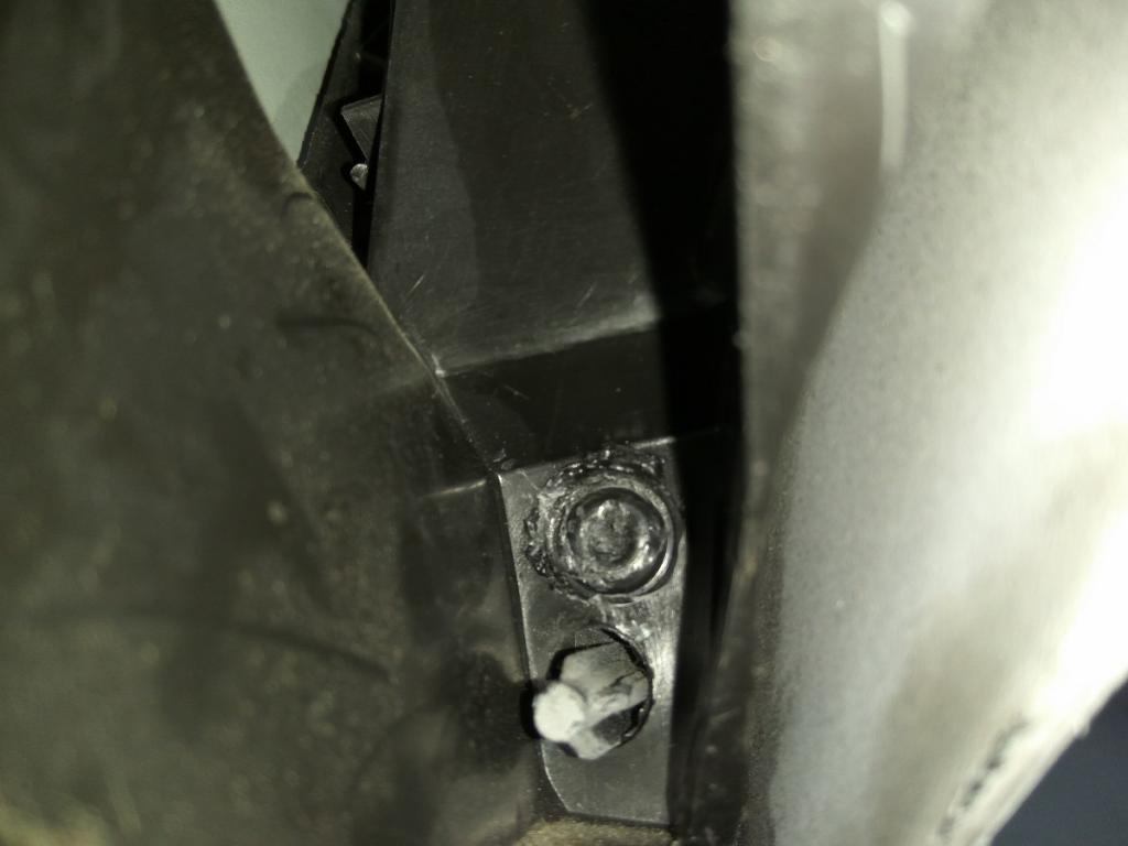

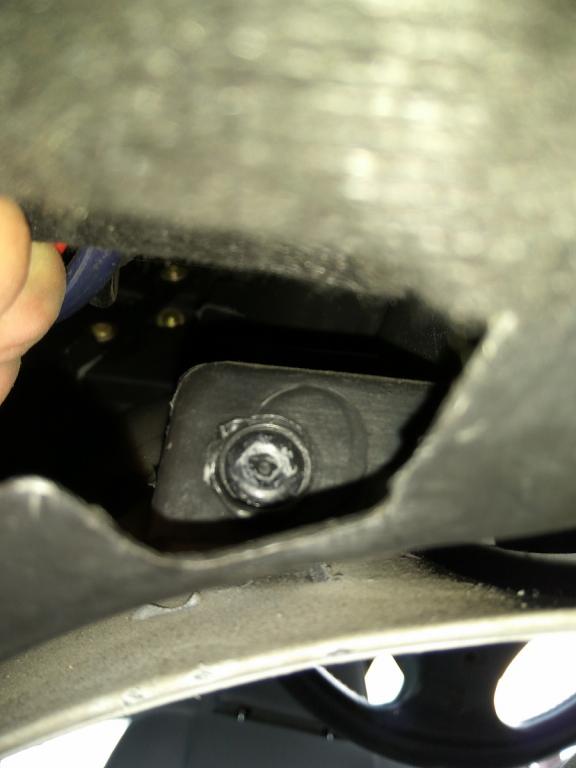

Nie dało mi to spokoju więc znowu dzisiaj grzebałem i jednak na 99,99% jestem pewien, że mam rację. Nie wygląda mi to na śruby tylko na jakieś nitowanie (zgrzewanie).Załącznik 214782Załącznik 214783Załącznik 214784Załącznik 214785
To moze rozwierć to a potem skręcisz śrubą?
Nie da rady to jest w takich miejscach ze nie dojdziesz wiertarką. Spróbuje na wiosnę pomalować w samochodzie, a jak nie da rady to wtedy będę się zastanawiał nad innymi możliwościami.
TO ciekawe kto ma grzebane a kto oryginalne że u jednych da się rozkręcić a u drugich nie.
Faktycznie u mnie w starej też jest na te pseudo nity plastykowe.Oglądałem ją dzisiaj.Można chyba podgrzać lutownicą i je pojedynczo wyjmować a później obrobić i nawiercić na wkręty.

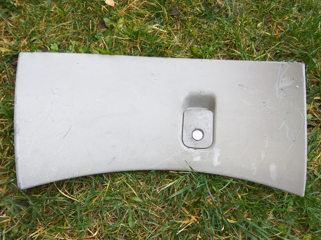

Pierwsze elementy już pomalowane,

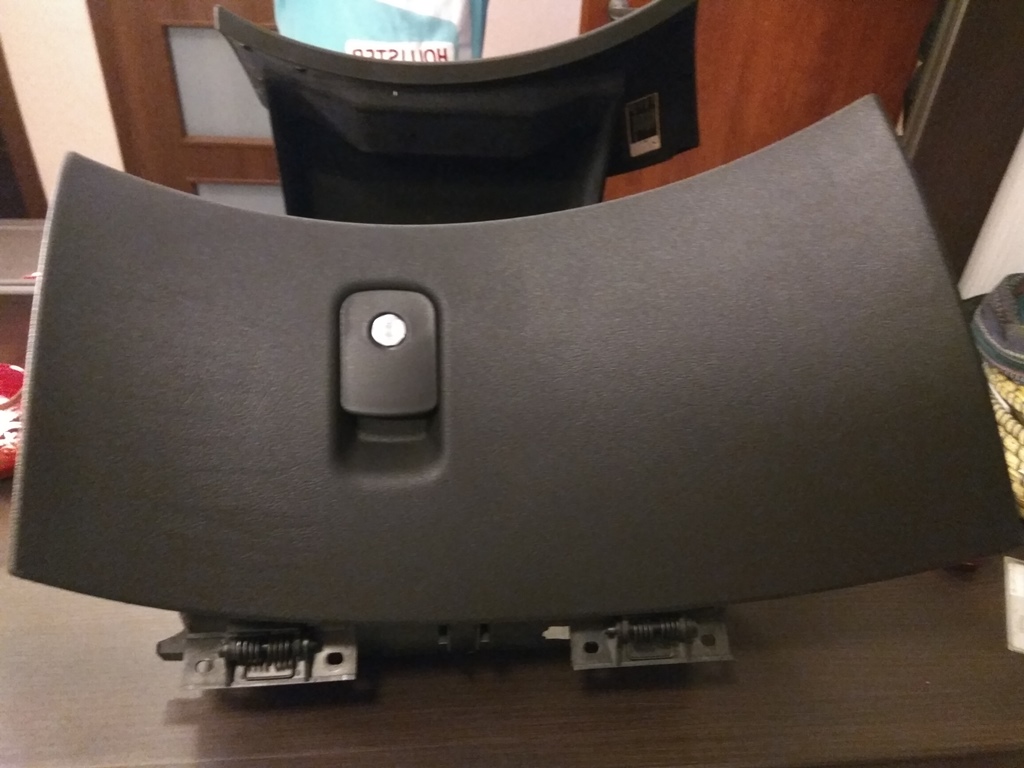

Przed: Załącznik 215391, wyczyszczenie za pomocą Załącznik 215392 i przyrządów do zdzierania. Następnie pomalowane dwa razy lakierem strukturalnym
Załącznik 215393Załącznik 215394Załącznik 215396
Teraz wyciągam tunel środkowy, a ten element o który tu pytałem będę musiał malować w samochodzie.
Ładniutko :)
Ja już mam to za sobą, aczkolwiek boczków nie ruszałem, bo nie były takie złe...
Malowałeś, czy tylko czyściłeś? Bo ja po wyczyszczeniu stwierdziłem że nie ma po co malować :D
Pytanie tylko dlaczego one po wyjęciu były popielate a teraz są czarne? Nie idźcie ta drogą
wysłane z WC
Moto multikulti jest dobre w vw albo seacie. W ar trochę ważny jest wygląd:D Sam mam dół popielaty i tez malowalem i dało sie to umalowac na idealny odcień:sarcastic:
