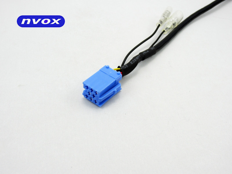

Natomiast gdzieś kiedyś coś słyszałem, że w Stilo i CN+ (praktycznie to samo) przy podłączaniu zmieniarki trzeba podłączyć razem jakieś dwa czarne przewody na 8 pinie.
Chyba chodzi o te
Załącznik 218172
