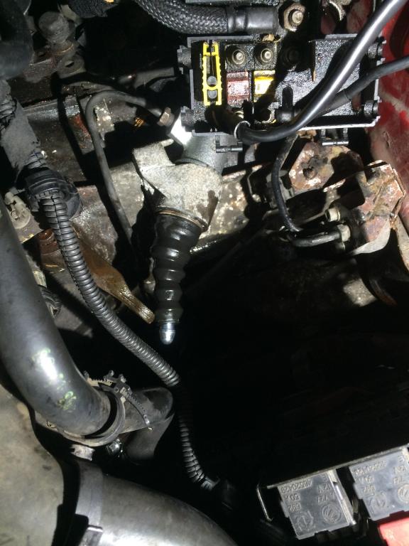

Dramat ze sprzeglem trwa!
Zalozylismy nowy wysprzeglik, odpowietrzylismy sprzeglo pompujac pedalem. Ja pompowalem pedal sprzegla przy zamknietym odpowietrzniku po czym wciskalem pedal sprzegla i utrzymywalem opor gdy kolega odkrecal odpowietrznik i zakrecal az rurka nie wyplywaly juz zadne bombelki powietrza. Wspominam o tym dlatego, ze czytalem gdzies ze sprzeglo powinno sie odpowietrzac za pomoca grawitacji tylko, ze sie otwiera system i dlugim wezykiem plyn powinien sam na dol wyplynwac.
Przejechalismy sie samochodem zeby sprawdzic czy wszystko dziala bo naprawilismy tez w miedzy czasie mase innych usterek w samochodzie i efekty byly bardzo dobre. Samochod jechal naprawde niezle, wrocilo wiekszosc momentu obrotowego itd. Hamulce ciagle szalu nie robily wiec postanowilismy odpowietrzyc jeszcze system hamulcowy bo klocki i tarcze wygladaja na dosc swieze. Zrobilismy wszystkie strony samochodu i mielismy jechac sprawdzic czy jest lepiej. Wsiadam, odpalam rakiete, wciskam sprzeglo i PEDAL WPADA BEZ OPORU W PODLOGE i zostaje.
Zdjelismy akumulator i tacke i wysprzeglik wygladal tak jak na zdjeciu, oprocz tego ze gumowa oslonka byla napompowana plynem hamulcowym jak balon. Wycisnalem ten plyn z niej zanim zrobilem zdjecie. Oprocz tego ramie od sprzegla ruszalo sie wolno. Zajzalem do srodka dzwonu i lapa razem z lozyskiem przesuwala sie luzem po tym precie, a lozysko wyszlo z tarczy dociskowej. Niestety nie pomyslalem wtedy zeby zrobic zdjecie albo filmik nagrac wiec nie jestem pewny czy lozysko wyszlo z tego mocowania w tarczy dociskowej czy caly ten pierscien mocujacy wyszedl ze sprezyny. Klepnalem lekko mlotkiem w ramie od sprzegla (to ktore popycha normalnie wysprzeglik) w przeciwnym kierunku niz zwykle zeby wklepac lozysko z powrotem, i weszlo tam bez problemu. Sprobowalem ruszyc ramieniem sprzegla i teraz sprzeglo dziala znowu poprawnie... :confused::confused::confused:
Załącznik 220229
Czy to mozliwe, ze to sie moglo stac od zbyt duzego cisnienia w systemie hydraulicznym sprzegla z jakiegos powodu? Czy to mozliwe zeby ramie moglo pojsc za daleko i otworzyc to sloneczko w tarczy dociskowej na tyle zeby po prostu zwyczajnie zdemontowac lozysko? Bo wiem ze przy instalacji nowego wlasnie sie powinno je tak wklepac, po zalozeniu skrzyni biegow i tak. Co sie stalo?

Powiem tak - jeżeli znowu wyskoczyło łożysko ze słoneczka to masz docisk i łożysko do wymiany. Jest wadliwe i tyle.
Czy znowu to nie wiem, bo ostatnio jak sie popsulem to lozysko bylo na miejscu jak sprawdzilem je dzien pozniej. Czy jest jakakolwiek mozliwosc zeby wyjac dobre lozysko z dobrego docisku przez jakis blad systemu hydraulicznego sprzegla?
Staram sie wymigac od zdejmowania skrzyni jak moge ale cos czuje ze jest to nieuniknione...
Jesli przyjdzie do zmiany sprzegla to ruszac kolo zamachowe od razu? Jesli tak to DMF czy przerobic na SMF?
Ściągaj skrzynię. Dwumas oglądniesz i ocenisz - nie kombinuj z SMF. Niestety ale tylko tak usuniesz usterkę.
Aha i sprawdzić pompę sprzęgła możesz w ten sposób, że odpowietrzasz układ wysprzęglika i pompy, i nie wkładasz wysprzęglik w mocowanie tylko luźno sobie leży i naciskach pedał sprzęgła - trzpień wysprzęglika ma się wysuwać na ok 16 mm i wracać, wtedy to jest poprawna praca układu hydraulicznego.
