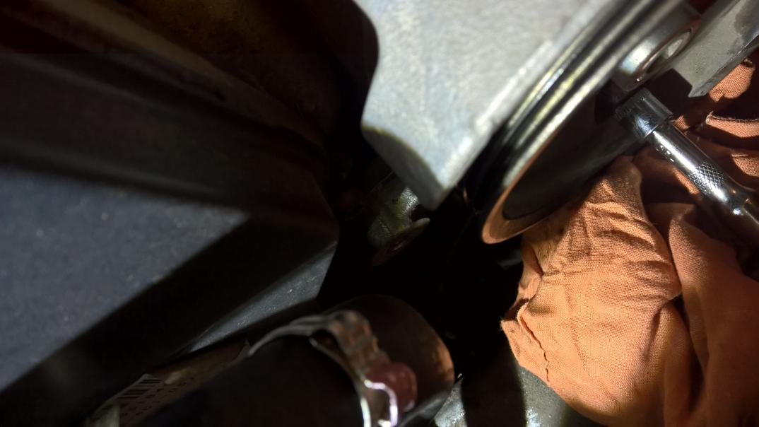

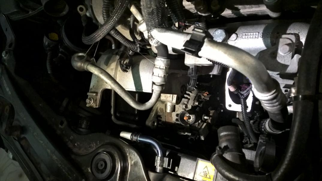

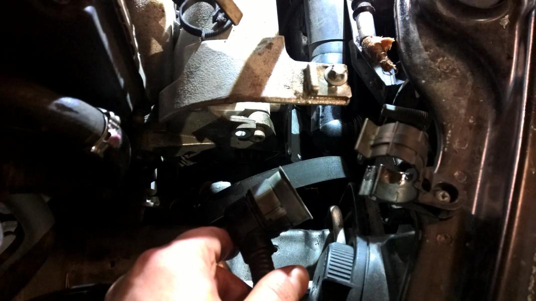

Zanim wymontujesz aku, upewnij się, ze już nie będziesz miał potrzeby ponownie odpalić auta, jedna szyba w dół tak w razie "W" i odpowiednia ilość miejsca z prawej strony dla zdjęcia koła. Wymontuj aku, zdejmij prawe koło i część osłony za nim by mieć dostęp do napinacza paska, poluzuj śrubę napinacza imbus 6. Zdejmij osłonę silnika z dołu. Tyle z dołu. Od góry wymontuj plastikową rurę pomiędzy filtrem a silnikiem, opaski łatwo rozpina się płaskim śrubokrętem, bez obaw nie potrzebujesz nowych. Następnie odkręć kawałek metalowej rury imbus6 i uważaj by nic nie wpadło do środka bo tam jest turbo, dla pewności wepchij w pozostała część kawałek czystej szmaty jak cos wpadnie to na szmatę. Następnie wypnij wtyczkę z alternatora i odkręć kabel klucz 13 i sprawdź jakość zarobionej końcówki. W przestrzeni od zatkanej rury do filtra paliwa, usuń wszystkie wystające elementy sa tam jakieś mocowania kabli itp ułatwi to prace i poprawi bezpieczeństwo Twoich rak. Czas na pompe wspomagania, pierwszy pasek out i napinacz out. Odłącz przewody elastyczne od pompy, zagnij i upnij do czegoś by nie przeszkadzały, odkręć ostatni przewód od pompy, sa tam dwie miedziane podkładki (dajemy nowe) albo przynajmniej nie zgub starych i zapamiętaj, która gdzie była jeśli nie zmieniasz na nowe jest to istotne. Pompa mocowana jest pięcioma śrubami na imbus 6, dwie z tylu i trzy za kołem pasowym. Odepnij wtyczkę od lampy bo przeszkadza w wyciągnięciu pompy na zewnątrz. Spuśc płyn z chłodnicy, kranik jest na dole z prawej strony. Odepnij widoczna nad alternatorem rurę od chłodnicy. I mamy dostęp do alternatora. Mocowany jest na dwie śruby, od gory odkręcisz ją imbysem 8, jeśli zmieniasz tez pasek ro go po prostu przetnij, jeśli nie zacznij odkręcać dolną śrubę mocującą alternator klucz 18, z drugiej strony jest nakrętka, odstęp do niej jest od dołu taki w miarę. Jak już mamy wszystko odkręcone, musimy uciąć śrubę bo nie wyjdzie, dwa cięcia. Następnie delikatnie breszką prowadzimy alternator a stronę chłodnicy. Tak by wyszedł z mocowania jednocześnie zdejmując pasek.
I mamy uwolniony alternator. Możemy nim troche obracać, ale nie wyjdzie na zewnątrz.
Robimy co tam mamy do zrobienia i montujemy z powrotem.
Wszystko w odwrotnej kolejności. Potrzebna śruba M12 o ok 8mm krótsza od tej, którą cięliśmy. Będziemy wkładać ją odwrotnie niż była. Ja zrobiłem to tak, ze w prawą łapę alternatora włożyłem śrubę i delikatnie wprowadziłem alternator na miejsce następnie, delikatnie popychając. Jak już ja miałem złapaną włożyłem pasek i naciągnąłem alternator tak by złapać górną śrubę.
