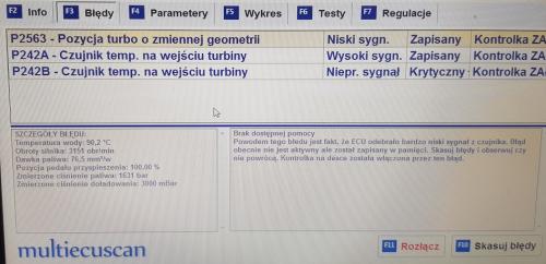

odświeżę temat, również pojawił mi się błąd P2563 wszystko wskazuje na to że winne jest sterowanie turbo, czy bez wyjmowania turbo udało się komuś uporać z tym błędem ? Wyczyściłem filtr w zaworze do podciśnień dodatkowo przemyłem czujnik doładowania, błąd nadal pojawia się najczęściej przy dużej prędkości lub pod dużym obciążeniem np pod górę.
https://www.forum.alfaholicy.org/ima...2020/05/88.jpg
Dodatkowo pojawiają się błędy A242A i A242B konieczna wymiana czujnika temp ? czy coś innego może go wywoływać.
