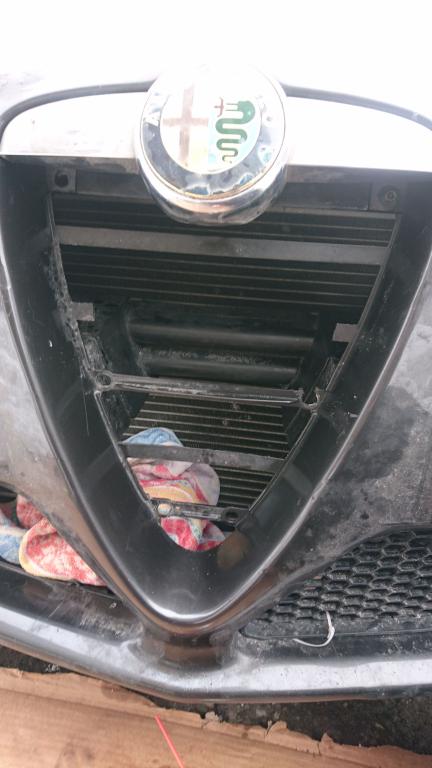

Do działu zrób to sam, wrzucę jak wymienię już linkę, z całym opisem i zdjęciami, póki co, to już wam mówie, jak najprościej otworzyć maskę, gdy zerwie nam się linka:
1. wyciągamy dolną kratkę (najlepiej lewa - lepszy dostęp)
2. wykręcamy śruby od grilla (u mnie 2 śruby nie dały się odkręcić, więc rozwaliłem jedną poprzeczkę, poziomą, a druga wyszła z całym metalowym mocowaniem.
Załącznik 220063
3. musimy wyciąć poprzeczkę, aby włożyć rękę, patrz rysunek wyżej

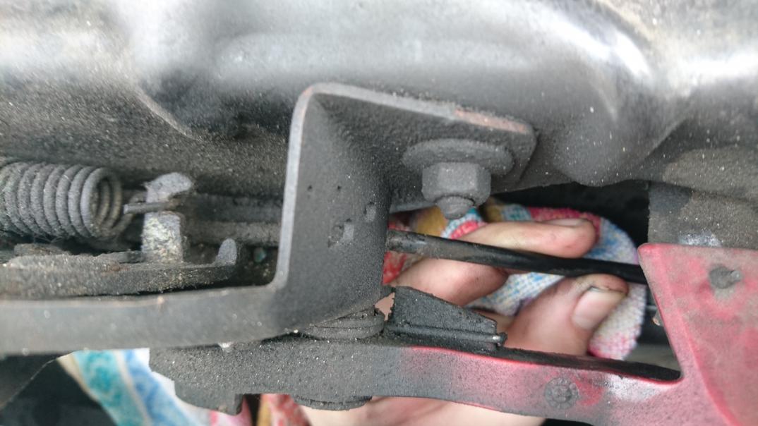

4. szukamy teraz linki mocującej zamek, a dokładnie pancerza w którym idzie linka
Załącznik 220064
5. wpychamy linkę w stronę zamka - nie przeciwnie, aż przesunie nam cięgno zamka
