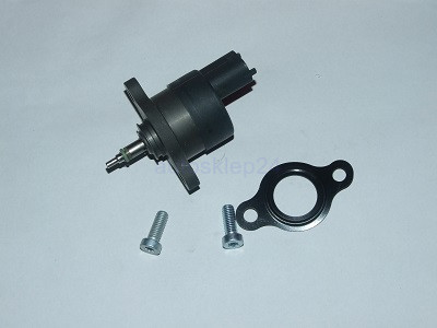

Tylko czy ten na pompie, czy na listwie
W 1.9 jest tylko jeden.
Załącznik 220932
pierwszy jest w pompie, drugi na listwie - obydwa miałem w ręce podczas czyszczneia, obydwa mogą powodować problem z ciśnieniem paliwa
Ten na listwie to jest czujnik ciśnienia :)
I czujnik jak to czujnik, też oczywiście może powodować problem.
