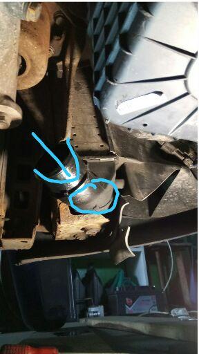

Pytanie załączam zdjęcie na dole intercoolera jest wyjście do turbiny po zdjęciu węża tam w tym wyjściu na dole było trochę oleju tak z 30-40 ml czy to jakiś zły objaw?

Dziurę przy gwałtownym naciśnięciu pedału gazu zniwelują stalowe rury zamiast gumowych :) Olej w dolocie będzie, gdyż masz tam skropliny z odmy.
