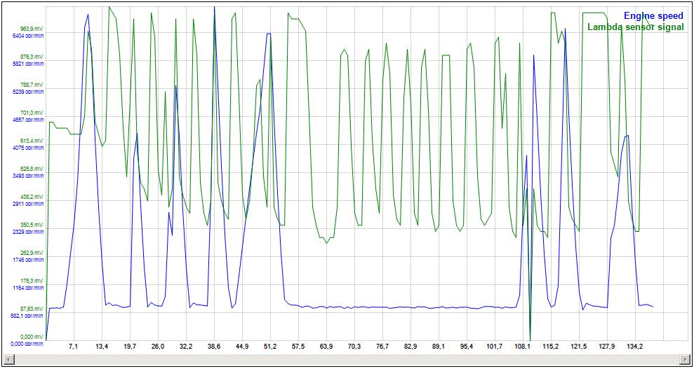

Podpinam się z tematem - co jakiś czas wraca mi błąd P0130. W złączniku podaje wykres napięcia sondy od obrotów. Czy czeka mnie wymiana sondy? W jakim przedziale powinno się zawierać napięcie ( Auto Alfa 156 2,5 V6 rocznik 1998 - jedna sonda lambda )?Załącznik 57714

Nikt nie jest w stanie nic powiedzieć odnośnie mojego wykresu???

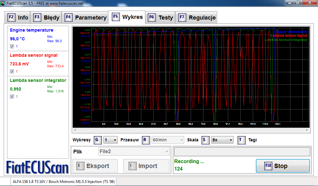

U mnie nadal pojawia się błąd p0130 po wykasowaniu (wartość maks została przekroczona) , wykres pracy sondy Załącznik 73533
Sonda niby działa, ale przekracza czasami wartości raz poniżej minimum a raz powyżej maximum, wymieniać czy nie? dzisiaj podczas przyspieszania czułem znowu mulenie przez chwile, czy to może być sonda?
Co do twojego wykresu to tez masz podobne skoki jak u mnie i jeszcze wartośc minimalna ok 280mV czyli za dużo (powinno być ok 0,1 czyli 100mV) a maksymalna raz jest osiągana a raz nie, to chyba początki konca sondy, ale niech się ktos wypowie co siedzi w temacie.
