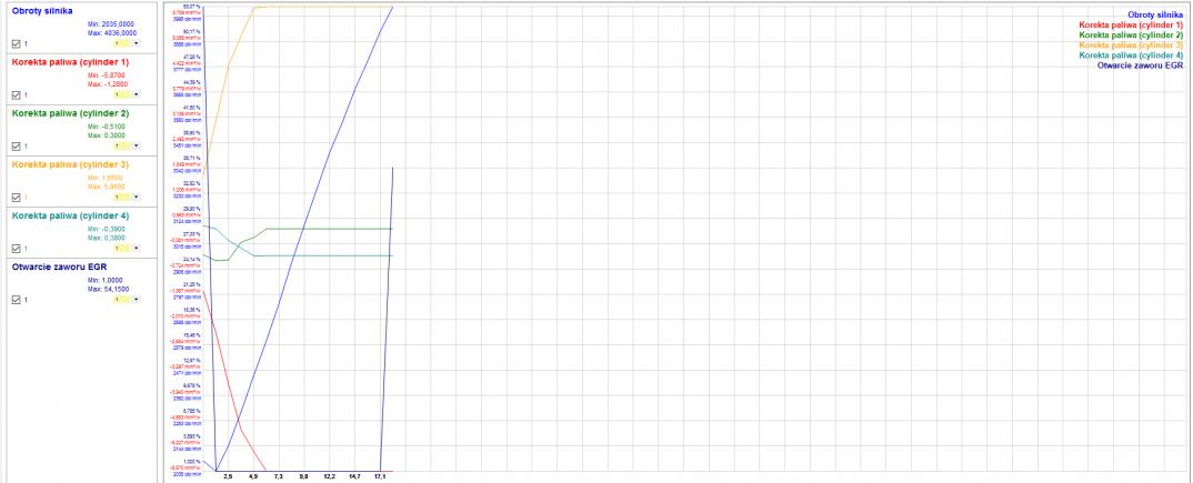

Robiłem tak jak mówisz korekty paliwa i egr tyle ze na 4 biegu od 2000 do 4000 tys obrotów
Załącznik 223870
Tu chyba chodzi kolega o logi zapisane w notatniku ktore zapisywane sa w folderze z programem diagnostycznym.
to daje link do pobrania https://megawrzuta.pl/download/33350...a3710473c.html
Co do wtryskiwaczy wedlug mnie 1 i 3 wtryskiwacz do czyszczenia/regeneracji. U mnie tez 1 i 3 w tym ze 3 byl jeszcze na granicy ale wymienilem oba.
