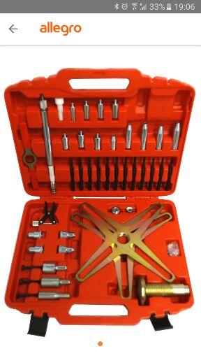

Więc w przypadku sprzęgła Valeo żaden specjalny przyrząd nie jest wymagany. Jedynie ta standardowa tulejka.

Wszystko jasne, jak widać każdy producent ma swój patent :)
To co panowie trzeba zakładać sprzęgło za pomocą przyrządu czy tylko wycentrowac tarcze i to wszystko

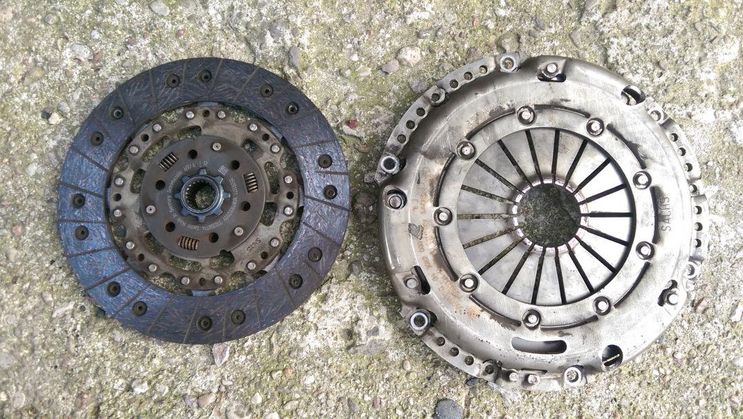

Podeślę zdj starego sprzęgła po południu jak możesz to byś zobaczył czy takie same sprzęgła zakladales

Załącznik 224357
To jest moje stare z JTS.
