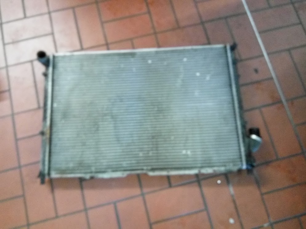

CF3, 2003r wloty po przekątnej. Wylot idzie gumowym kolanem 180' do metalowej rury która ma długość powiedzmy 1m i dalej znowu gumą.
Stara chłodnica rozszczelniła się na stronie wlotu w połowie wysokości.
Załącznik 225964
