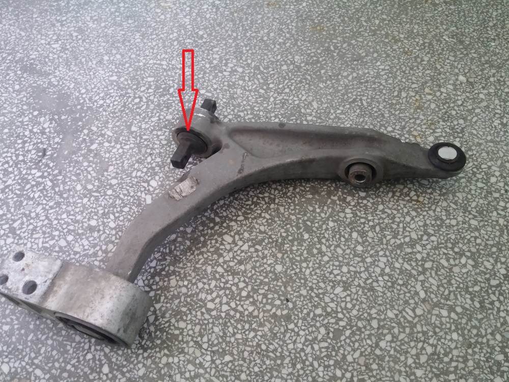

Jakieś 2 godziny temu wymieniłem wahacz lewy dolny i przednie łączniki stabilizatora z dwóch stron. Najważniejsze to, że problem rozwiązany i już nic nie skrzypi przy skręcaniu.
Sam wahacz w dobrym stanie. Sworzeń sztywny w dużym oporem (ale mógł być przytarty). Kawałek gumy ścięty na tulei (zaznaczone strzałką). Ciężko powiedzieć co mogło być przyczyną, ale coś było.
U siebie wymieniałeś wahacze dolne z obu stron czy tylko z jednej? Może druga strona się odzywa? Na górne bym nie stawiał - jak miałem wywalone u siebie to jedyne co to stukały przy wyjeżdżaniu na mocno skręconych kołach. Na zakrętach ich nie było słychać ani podczas kręcenia kierownicą.
