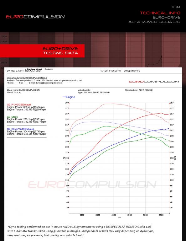

https://shopeurocompulsion.net/produ...eo-giulia-2-0l
Tutaj dane eurocomplusion.
Załącznik 251204
353BHP / 392FT-LBS PHASE 1 - ze zmienionym wydechem i intake

Co do tuninngu to te 350HP było osiągnięte ze zmianą wydechu na przelotowy, bez niego z tego co pamiętam z forum to było jakieś 310HP czy coś takiego? Jeśli tak to o właśnie takich przyrostach była mowa. Po prostu wersja 280HP to praktycznie podkręcona 200HP (ta sama turbina, wtryski, wydech itp), stąd bez upgradów sprzętowych, nie ma co liczyć na przyrosty typu 20-30%, tylko kilka moze 10% max. W każdej 159 z turbiną robiło się 20% przyrostu bez problemu i bez jakichkolwiek zmian sprzętowych - po prostu więcej zapasu zostawili projektanci, i tylko to miałem na myśli.
