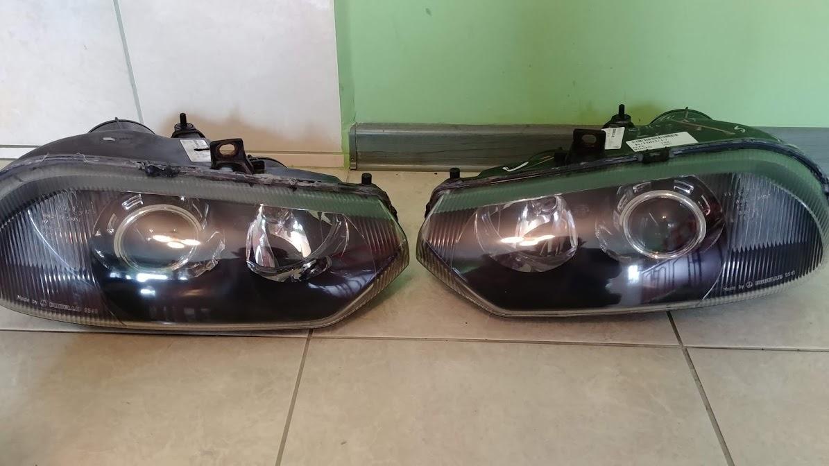

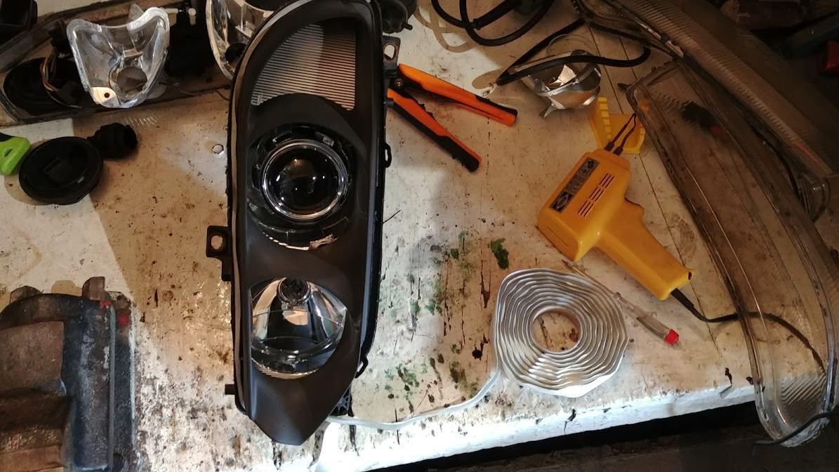

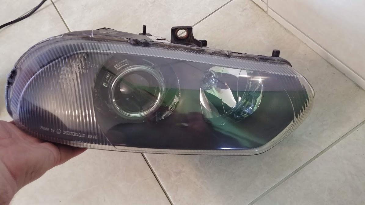

Swoją drogą światła w 156 przed i po lifcie nawet na zregenerowanych odbłyśnikach to niestety żart. Jeżeli ma świecić dobrze, to jest tylko jedna opcja: soczewki. Do zrobienia bez większego problemu samemu jeżeli ma się odrobinę samozaparcia i minimum zdolności manualnych:
http://www.forum.alfaholicy.org/imag...018/07/388.jpg
http://www.forum.alfaholicy.org/imag...018/07/389.jpg
http://www.forum.alfaholicy.org/imag...018/07/390.jpg
NIestety klasyczne lampy odbłyśnikowe (w sensie "nie soczewkowe") muszą być duże żeby dobrze świecić. A nie są, i to cały ich problem :) światła projekcyjne zawsze będą lepszym rozwiązaniem. No chyba że odbłyśnikowe są na prawdę duże to soczewka nie będzie lepsza. Jednak pamiętajmy że układy projekcyjne też są "lepsze i gorsze" a podstawa to nowy odbłyśnik. Soczewki nie wybaczają nawet zaparowanych odbłyśników ani z najmniejszym uszczerbkiem.
Skąd optykę bierzesz?
Optyka z tego samego źródła, co przerabiający za zawodowo na forum - Chiny. Dobre soczewki szklane pasują prawie plug'n'play, poza rozklejeniem i sklejeniem lamp jest tylko odrobina lutowania kabelków.
Żarówki założone i orientacja sie zgadza, dziubkiem do góry :) Trzeba jednak przyznać że tak dziadowskiego uchwytu żarówki jeszcze nie widziałem w żadnym samochodzie. Przywykłem do tego że wycięcia zrobione są tak że nie pozostawiają pola do manewru i żarówka pasuje tylko w jeden sposób...
Soczewki wchodzą ze swoim nowym odbłyśnikiem, nie ma potrzeby regenerować starego, nie ma też znaczenia czy lampa anglik czy eu, bo soczewka z nowym odbłyśnikiem tylko opiera się tyłkiem na starym odbłyśniku, a centrowana jest po osi żarówki.
