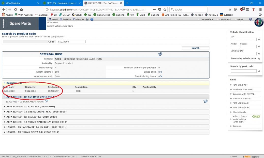

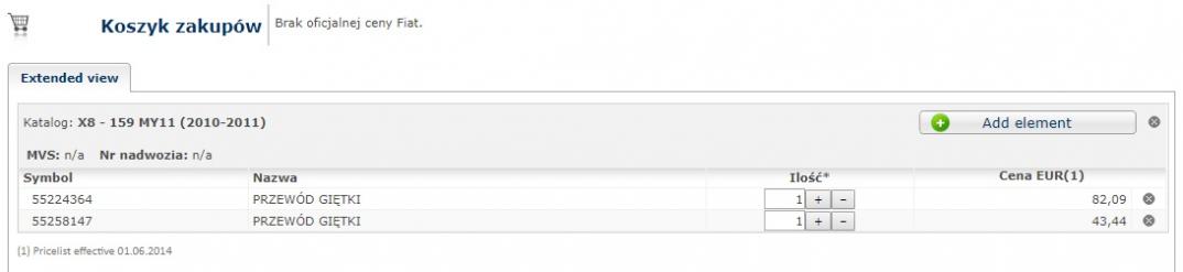

Jeszcze raz dopytam o wąż smarujący turbinę. Do mojej 9 - X9 MY09 EPER pokazuje element o symbolu - 55224364. Epsonix, to o czym tu piszesz to element 55258147. Mówisz, że można śmiało zamawiać w ciemno ten podany przez Ciebie? Będzie p&p? Byłoby miło, bo wg Twojego opisu jest to element poprawiony w stosunku do pierwotnej wersji, a wg zestawienia z EPERa dwa razy tańszy niż system podpowiada po VINie do mojej Alfy :)

tak zamawiasz ten nowszy zamiennik. tu masz z epera info że to zaminnik wprowadzony w 2013r:

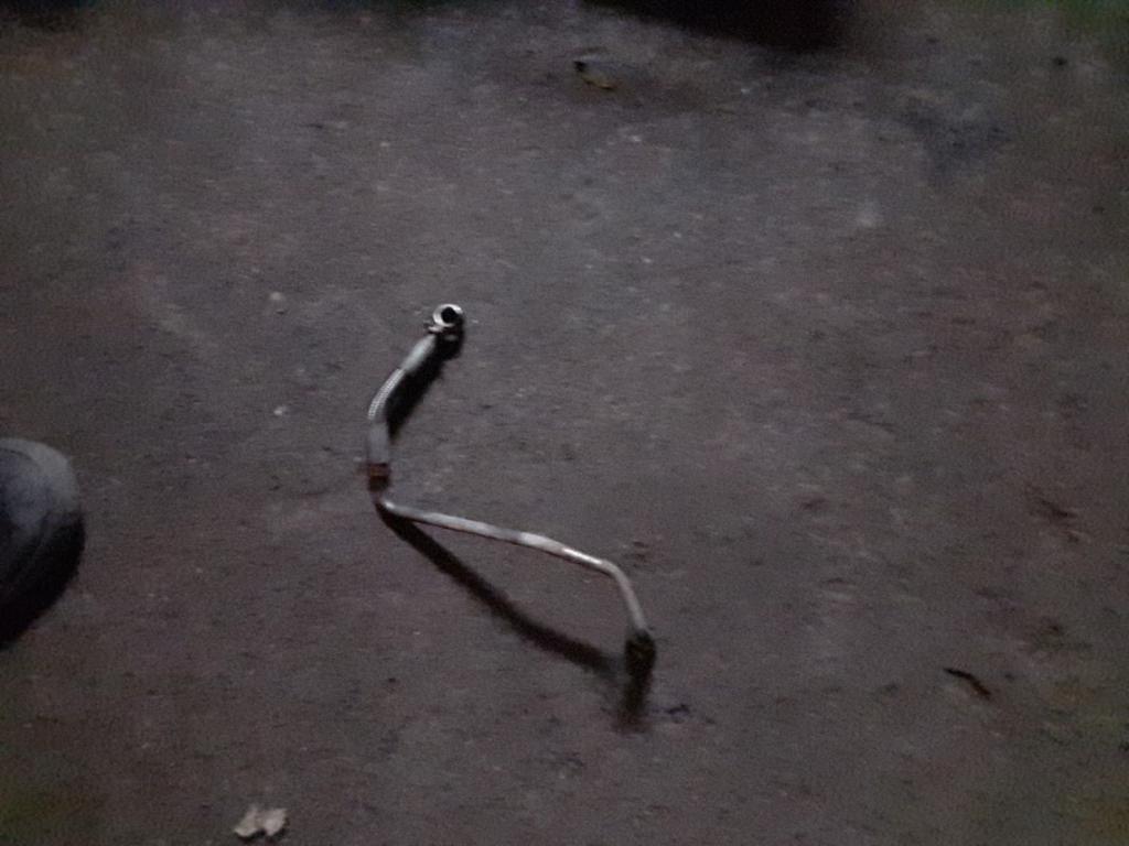

starego typu wygląda tak (nie mam fotki na silniku tylko już po demontażu:
Załącznik 240466

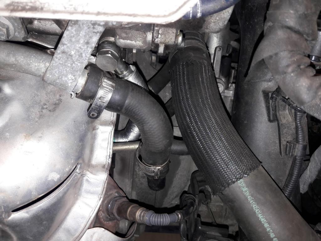

a nowy już po zamontowaniu tak:
Załącznik 240467
