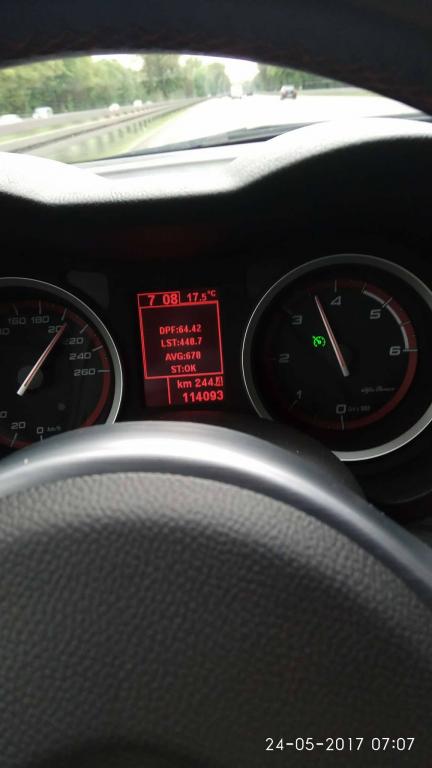

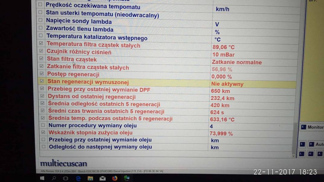

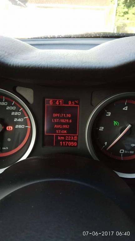

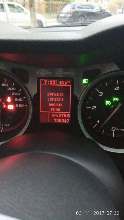

W zalaczniku wrzucam fotki z przed chiptuningu i interwaly wypalania, a teraz po chipie jak to wyglada. Do tego troche danych z mesa. W jakich granicach sa dopuszczalne te korekty wtryskow? Dzisiaj na zimnym, przez okolo kilometr mialem na 5 wtrysku korekty rzedzu 1.5 - 1.7 na plus. Czy to juz jest tragicznie?
Pozdrawiam!Załącznik 238256Załącznik 238257Załącznik 238258Załącznik 238259
