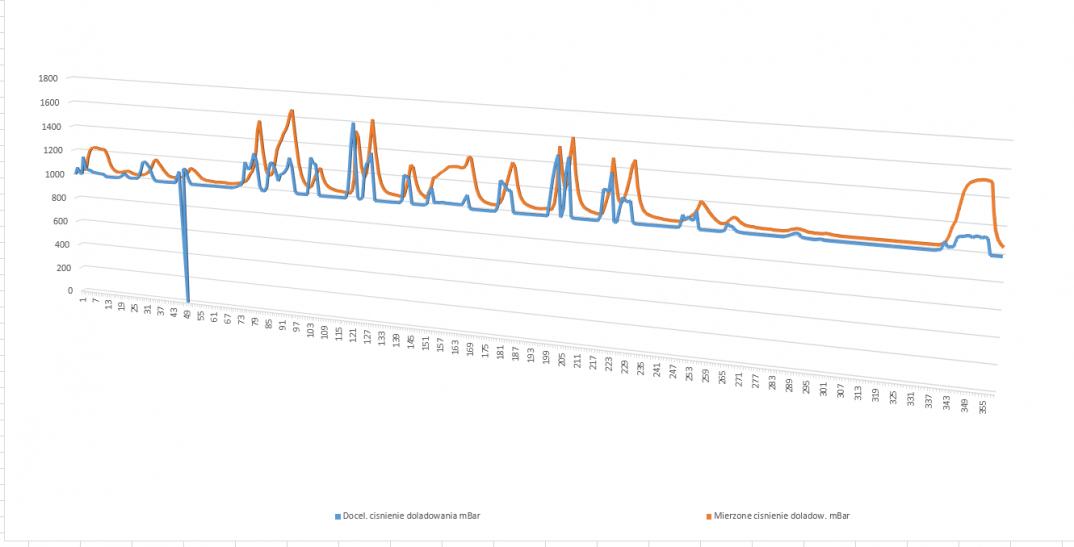

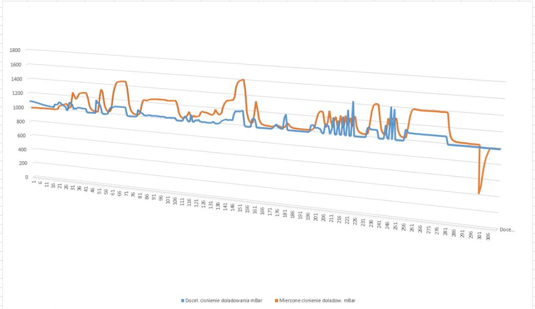

Zrobiłem jeszcze dla spokoju logi. Czy takie rozbieżności dla overboosta są akceptowalne ?
Załącznik 238400
Załącznik 238401
