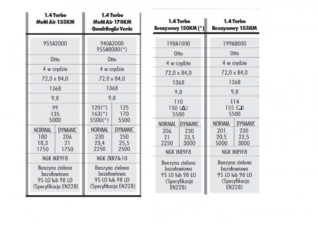

Instrukcja twierdzi inaczej. Wersje 155 HP mają dwie mapy
Załącznik 241344

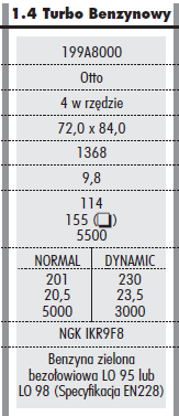

Załącznik 241344
