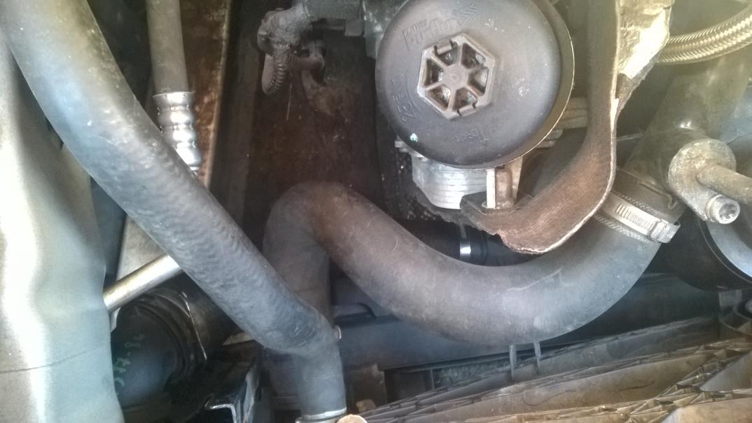

Po lewej stronie komory silnika widok z góry, na samym dole idzie wąż od filtra powietrza.
Załącznik 251271
Nie wiem czy to jest dziura, bo jest słaby dostęp, ale palucha nie da się tam wsadzić - w dwóch miejscach jest tak jakby.. nadgryzione.
Załącznik 251272
Da radę to zakleic jakoś.. roboczo, żeby sprawdzić czy to faktycznie ta dziura, czy może zamówić opaski i "wąż"/przewód, na kanał i ogień?
PS Przy gazie w podłodze zacząłem słyszeć jakiś świst.
No to miałeś gościa pod maską.... Owiń dookoła taśmą samowulkamizująca. Na jakiś czas wystarczy. Potem wymiana rury lub wstawka do środka z tulei alu + dwie opaski od zewnątrz

Piotriix - dziękuję również Tobie - zacząłem od świec, krok po kroku, a że specjalnie na pierwszy rzut oka nie widziałem żadnych pęknięć, dziur, a auto jest względnie młode - 6 lat, w dodatku nie słyszałem syczenia, to myślałem, że to nie to - oby jednak przegryziony przewód/wąż dolotowy od filtra powietrza był przyczyną.

Przewód od intercoolera wymieniony (koszt 200zł, robota własna) - poprzedni cały pogryziony przez kunę i sparciały.
