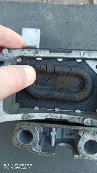

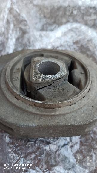

U mnie skończyło się na wymianie sprzęgieł. Poduszki wymieniałem wszystkie. Od strony rozrządu i pod skrzynią wyraźnie popękana. Natomiast ta od strony aku wydawała się w dobrym stanie. Efekt po wymianie to wyraźnie delikatniejszy rozruch i gaszenie silnika. Czy miała wpływ na pracę skrzyni trudno mi powiedzieć, bo najpierw wymieniłem te sprzęgła i potem poduszki.
Po wymianie przez jakiś czas szarpało nawet mocniej, ale po ułożeniu się sprzęgieł i adaptacji po ok 2 tyś jest już bardzo płynnie..
Możesz spróbować od poduszki, a najlepiej tych dwóch, bo to mniejszy koszt, ale obstawiam sprzęgła.
Tak wyglądały u mnie te dwie poduszki po ok 200 tyś.
Pozdro.https://www.forum.alfaholicy.org/ima...2021/08/88.jpghttps://www.forum.alfaholicy.org/ima...2021/08/89.jpg

Dziękuję za odpowiedź. Jedną poduchę, od strony rozrządu, już wymieniłem i rzeczywiście jest poprawa. Dla świętego spokoju za "lizaka" też się wezmę.

Dla potomnych - wymieniłem poduszkę silnika od strony skrzyni (ref. 50521924) i wszystko wróciło do normy.

Stara poduszka jeszcze nie wywalona ale juz sporo luźna (wyglądała gorzej niz na zdjęciu [MENTION=71442]Zefir[/MENTION] 6 postów wyzej) a przebieg 90kkm :/
