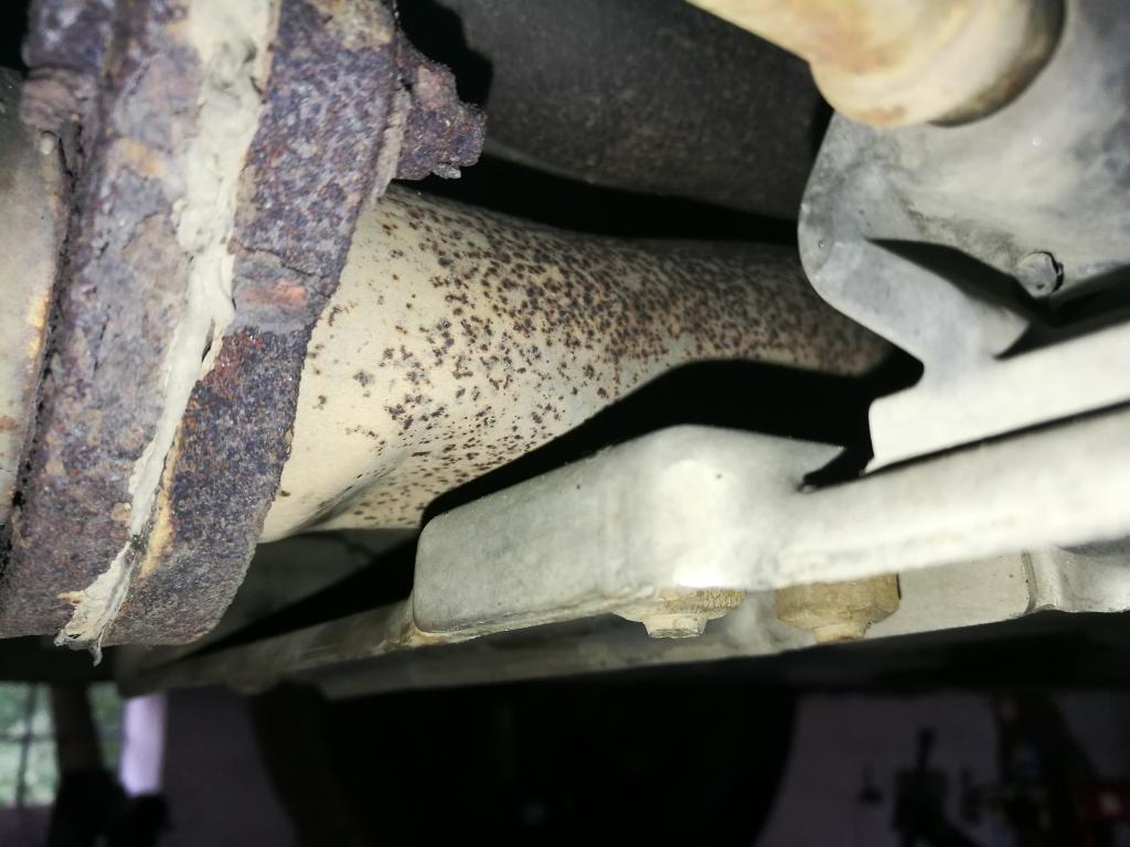

Zastanawiam się, czy to wgięcie rury jest fabryczne
Załącznik 247465
Zaraz za łącznikiem elastycznym. I jeśli to jest nabyte, to czy może być źródłem buczenia.
Problem rozwiązany. Najpierw wymieniłem środkowy i zrobiło się troszkę ciszej. Ale faktycznie za buczenie odpowiadały tłumiki końcowe. Mimo że z zewnątrz w stanie idealnym, muszą być przepalone w środku.
