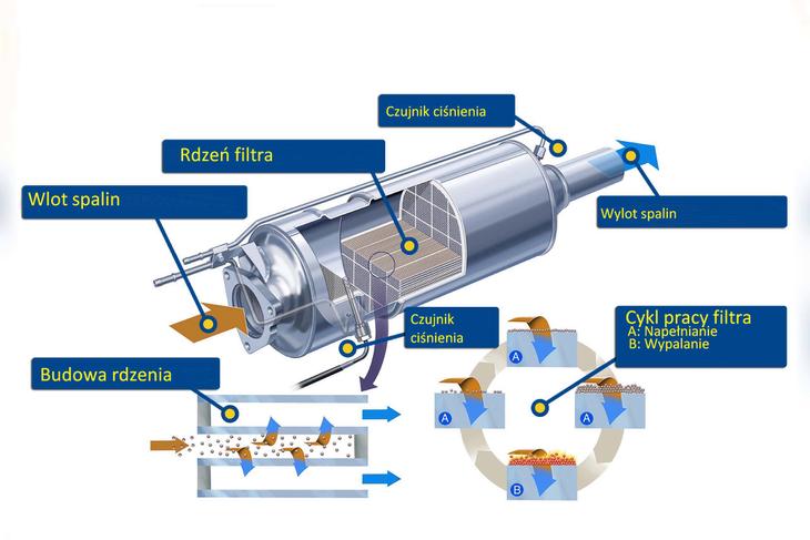

Aha i DPF ma trochę inną budowę (patrz obrazek). Nie da się powiększyć kanalików. Jednym ze sposobów jest czyszczenie chemiczne. Rozwiercenie to zniszczenie i teraz jest problem o którym pisałem wyżej.
Załącznik 248135
