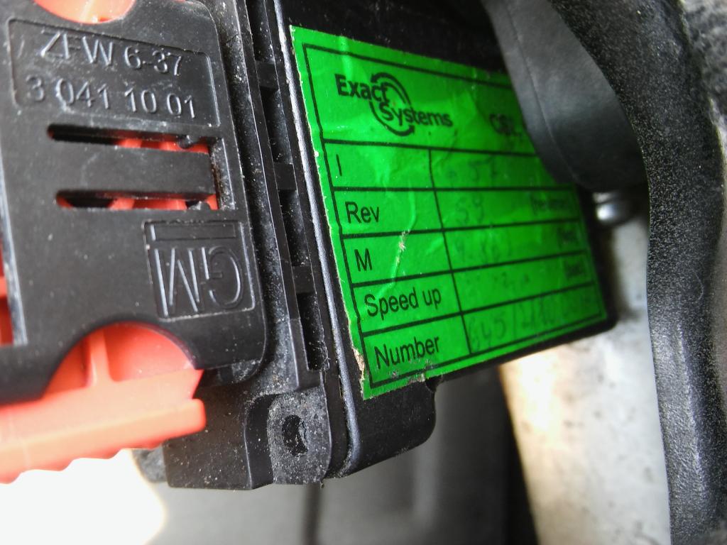

Więc,zdjęte dwa boczki drzwiowe i lewy silnik szyby jest bez naklejki
Załącznik 248916
natomiast z prawej strony wygląda tak
Załącznik 248917
Załącznik 248918
Nie wiem jak powinien wyglądać oryginalny prawy silniczek,może ktoś rozbierał u siebie i porówna?
