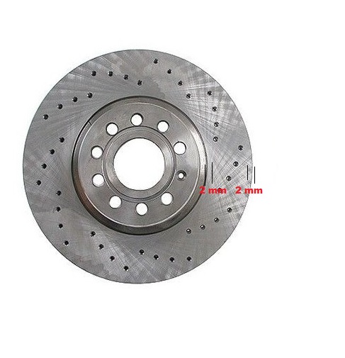

Przy -13,5 mm Klocek idealnie pracuje w osi pola roboczego, od krawędzi zewnętrzne 2 mm i wewnętrznej 2 mm

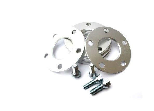

Yes, but when i cut 14mm (as size of original adapter for 6pot calipers) - was about 3mm from edge.
I place 2mm spacer and pads fit perfect as was on original hubs (zworotnica)

non QV wheel disks will fit? 19" for example (QV like), 8Х19 ЕТ33 225/40 19 will fit or i need spacers? If need spacers - which size?

5mm spacer...
Need 6-7 i think ;(

A zapomniałem dodać, przy oryginalnej obręczy koła z przodu ( feldze ) zastosowałem dystanse 5mm

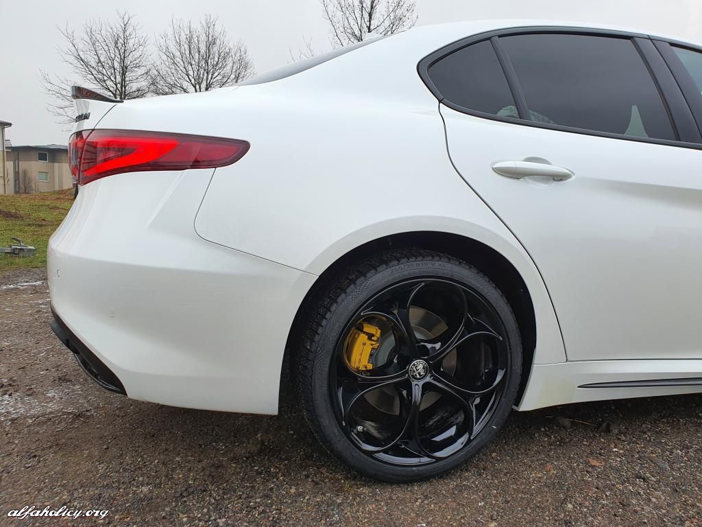

Czy jest jakaś opcja pośrednia pomiędzy takim rozwiązaniem z hamulcami od Q, a podstawowym zestawem w wersji Super? Jakiego rzędu to koszt i czy da radę to zrobić w ASO, czy będą jęczeć, że się nie da?
Rozmyślam nad nowymi felgami(18 -> 19) na wiosnę, chcę to zrobić ze względów estetycznych i chciałbym uniknąć efektu z tego zdjęcia:
Załącznik 275418
(zdjęcie z innego wątku: https://www.forum.alfaholicy.org/giu...modeli-42.html)
