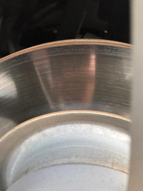

tym tarczom już nic nie pomoże. Albo klocki były trefne, albo zostały kiedys mocno przegrzane. Czemu? Trudno powiedzieć, warto sprawdzić po spokojnej jeździe, czy tarcze nie są gorące, może zaciski nie odpuszczają, ale też raczej mała szansa, że wystąpiło to z obu stron.
Na pewno to nie jest normalne zużycie.

Tak dla porównania moje tylne tarcze po przebiegu 16000 kmhttp://www.forum.alfaholicy.org/imag...2018/11/30.jpg
Gratulacje...prawidlowo...tak mam tez w Volvo....sadze ze w piatek nowy diler mi pomoze. Dzieki za wszystkie wpisy.
