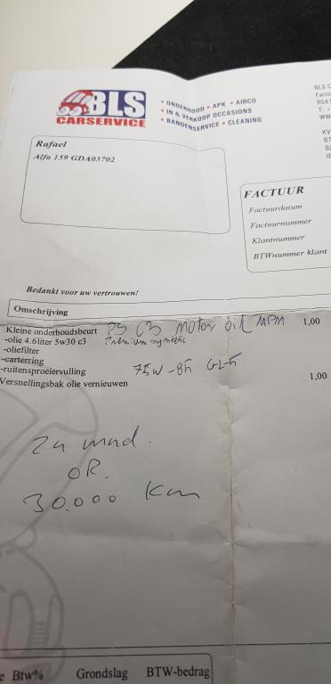

No okej znalazłem własnie w instrukcji jakaś fakturę po holendersku. i już chyba wiem jaki olej bo jest napisane tu 5w30 c3 czy jakoś tak.
Załącznik 252746
14 grudnia ide do mechanika bo jest pare spraw do zrobienia :p no ok to dzieki za all
Załącznik 252746
To olej lekkobieżny ma oszczędzać paliwo - twój wybór, jak chcesz oszczędzać silnik bierz 5W/40. Ja jeżdzę od 180 kkm na lotosie 5W40 C3 zmieniam co 10 tyś km
