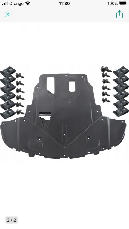

Daj zdjęcie, jeśli możesz.
Załącznik 269163Coś takiego
To podróbka i fatalnej jakości. Ale to jest do diesla. Powinna pasować, choć z podróbkami bywa różnie...

Jeśli możesz wymień na HDPE, chyba że dostaniesz używkę oryginał w dobrym stanie. Ja i tak swoją nitowałem - śrubowałem, i wzmacniałem płytką aluminiową 3mm i dopiero na to Kolchuga. Zapomniałem o problemie z osłoną.
