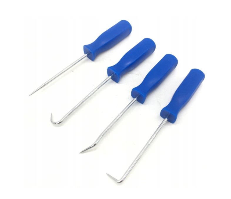

Też jest gdzieś tutaj opisane na forum. Przycisk jest na zatrzaski, najlepiej obkleic sobie tasmą całe mocowanie i probować go podważyć. Nowy po prostu wciskasz
W starym przycisku wywierciłem otwór ok. 4mm (można dwa otwory jak nie chce wyjść) i cienkim "szpikulcem" włożonym w wykonany otwór podważyłem bok przycisku - wyskoczył bez większego problemu. Nowy przycisk ma zatrzaski, montaż bezproblemowy.
Miałem pisać to samo, za pokrywą przycisku nie ma nic, nie ma obaw że się coś uszkodzi jak wiertło wejdzie z 10mm

a takim zagietym wyciągałem:
Załącznik 285462
