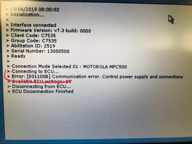

Brak. Odebrałem wczoraj auto, tuner się poddał, kolejny sprzęt nie podołał.
Tuner podobno dzwonił i konsultował się z Cinkiem, ale wychodzi chyba na to, ze mam jakiś dziwny, felerny sterownik.
Ewentualna wymiana sterownika, to według tunera 900 za sterownik + jakaś mała modyfikacja pod moje auto, wiec na razie niestety raczej odpuszczę temat.

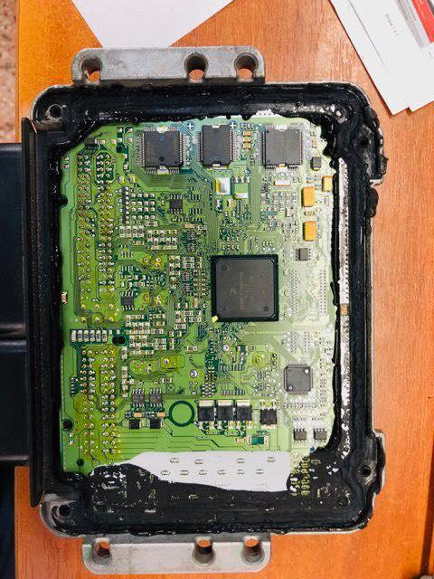

Własnie odebrałem auto od innego tunera i okazało się, że sterownik był uszkodzony. Najprawdopodobniej przez poprzedniego tunera, który twierdził, że nie da się wgrać nowej mapy, bo ciężko mu było się przyznać do błędu..

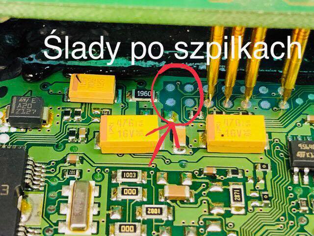

Jak się okazało sterownik był praktycznie 'zalany' silikonem + miał odbite ślady po szpilkach na polu złącza BDM gdzie nie należy stawiać podstawki.. przez to nie było możliwości połączenia ze sterownikiem.
Załącznik 259478Załącznik 259479Załącznik 259480

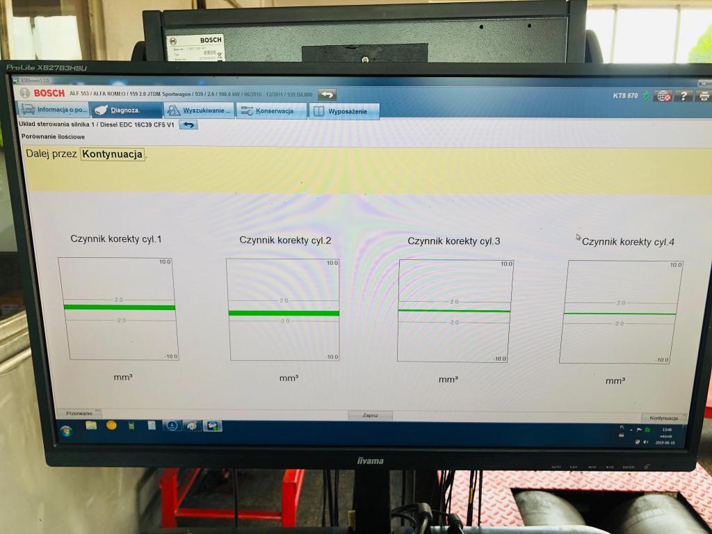

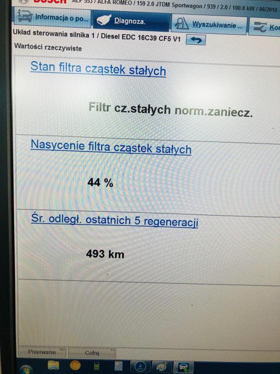

Przy okazji sprawdzony został stan DPF'a i korekty wtrysków:
Załącznik 259481Załącznik 259482

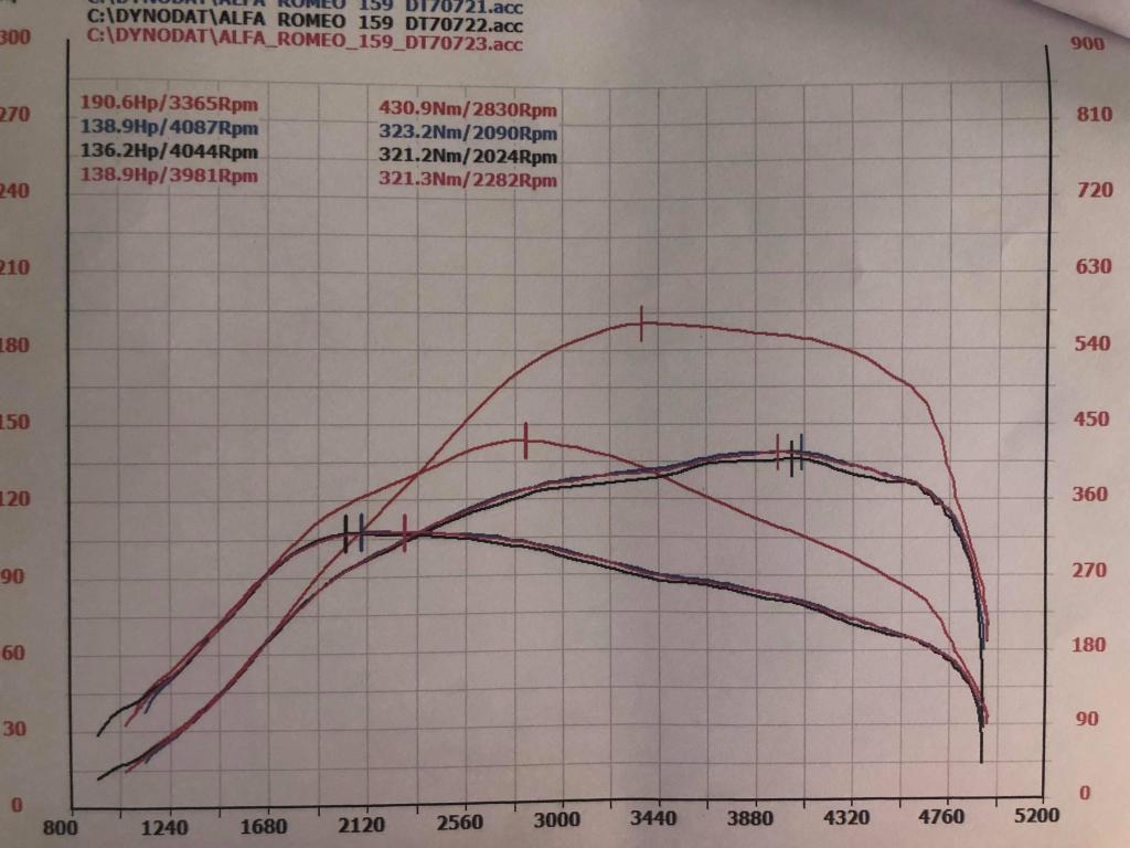

No i na koniec wykresy.. ciekaw jestem co o nich powiecie :)
Załącznik 259483Załącznik 259484
Troche dziwi mnie moment obrotowy przed modyfikacją.. jakieś teorie?
